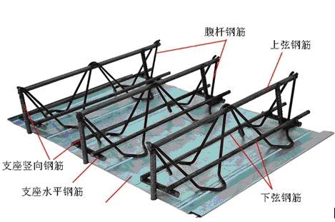

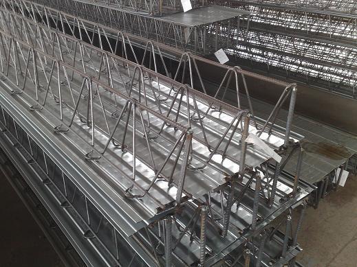

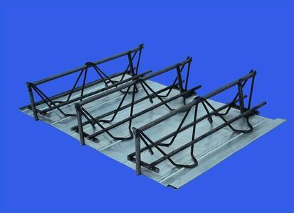

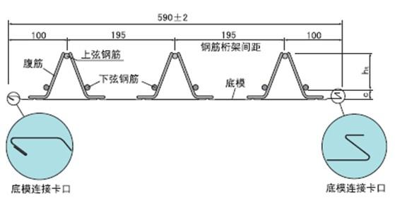

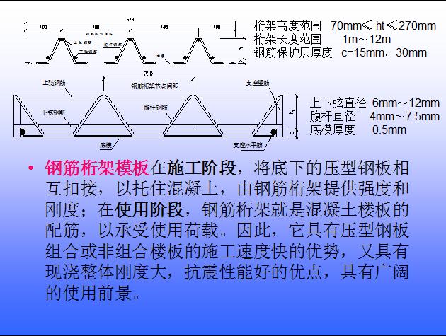

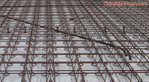

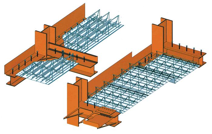

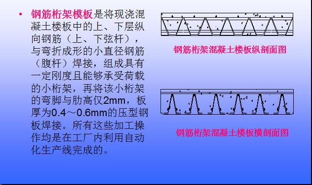

钢筋桁架楼承板是将楼板中的钢筋在工厂采用进口设备加工成钢筋桁架,并将钢筋桁架与镀锌钢板在工厂焊接成一体的组合模板。该模板系统是将混凝土楼板中的钢筋与施工模板组合为一体,组成一个在施工阶段能够承受湿混凝土自重及施工荷载的承重构件,并且该构件在施工阶段可作为钢梁的侧向支撑使用。在使用阶段,钢筋桁架与混凝土共同工作,承受使用荷载。

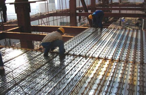

在施工现场,可以将钢筋桁架楼承板直接铺设在钢梁上,然后进行简单的钢筋工程,便可浇筑混凝土。使用该模板不需要架设木模及脚手架,底部镀锌压型钢板仅做模板用,不替代受力钢筋,故不需考虑防火喷涂及防腐维护的问题,并且,钢筋排列均匀,上下两层钢筋间距及混凝土保护层厚度能充分得到保证,为提高楼板施工质量创造了有利条件。当浇筑混凝土形成楼板后,具有现浇板整体刚度大、抗震性能好、抗冲击性能好、防水性能好等众多优点。
