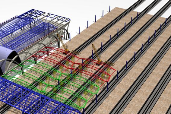

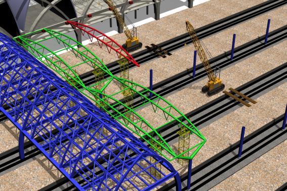

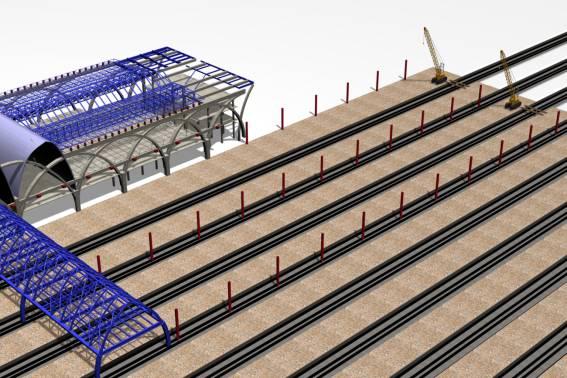

1、采用120吨履带吊将站台雨棚钢柱安装完成

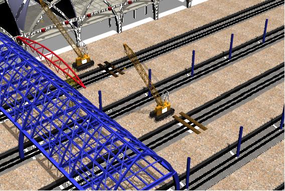

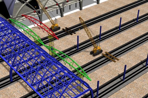

2、搭设支撑架,吊装第一榀张弦桁架

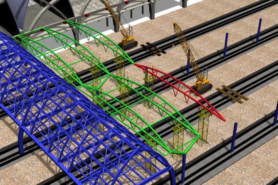

3、吊装第二榀张弦桁架,并与中间球节点进行连接
4、吊装第三榀张弦桁架
5、吊装第四榀张弦桁架
6、安装桁架间支撑及GZ2

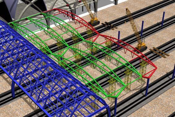

7、吊装第五榀张弦桁架
8、安装第六榀张弦桁架
9、吊装桁架间的系杆及索结构
10、吊装下榀张弦桁架结构
11、安装至第七榀张弦桁架时,拆除第一组桁架的支撑
12、安装第八榀张弦桁架,拆除第二组桁架支撑
13、安装第九榀张弦桁架,拆除第三组桁架支撑

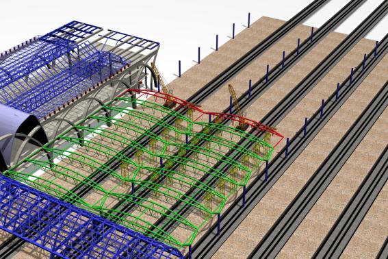

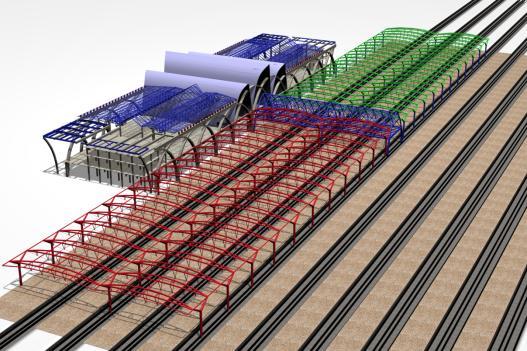

14、同理,将剩余张弦桁架吊装完成
15、屋盖结构体系完成,进行局部索力微调,拆除支撑架
16、站台雨棚钢结构安装完成
