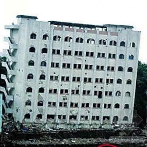

  5月19日,某房地产开发公司将广西梧州一栋9层高的旧建筑物进行爆破拆除后,原本9层变7层,底下的一、二层也不见了,楼体倾斜但依然“屹立”不倒……这栋高强度的大楼,被广西新闻网红豆论坛的网友贴图上传后,在各大论坛热传,大楼也被网友奉送了一个好听的名字——“楼坚强”。

  5月19日晚,在广西新闻网红豆论坛内,网友“明儿”发表帖子《炸旧时的ZY厂车间,,,,,炸出“楼坚强”》。“明儿”在帖子里描述说:旧时ZY厂的一幢9层的车间被爆破拆除。爆炸声过后,只见9层的楼一、二层不见了,剩下原来上面的7层坚强地立在原地,虽然是歪了,但仍屹立着。这楼成了“楼坚强”,也可以说成是“梧州斜楼”。
  “明儿”在帖子写道:“楼坚强”折射出什么呢?当年由梧州YJ施工的这幢楼,质量比人们想像的好得多,当年的国有企业,不愧于梧州建筑业的一哥。“明儿”还嘲讽爆破公司的水平太差,“人家出钱请你拆楼,你却拆出一个‘楼坚强’来”,并质疑爆破公司的爆破的施工方案计算是否准确,是否经过专家论证。

  据广西新闻网报道,帖子火了后,记者采访了居住在该工地附近的市民,得知在2009年5月19日,该房地产开发公司将一栋9层高的旧建筑物进行爆破拆除,但爆破不成功。市民陈女士向记者介绍说,楼层爆破时,听见爆炸声响后,本来该倒塌的楼层却依然立在原地,只是原有9层楼变成了7层楼,底下的一、二层不见了,楼体也倾斜了。
  另一位路过现场的市民李先生接着说:“19日那天爆破失败之后,在第二天下午,见一台钩机拉着数条绑在楼层上的钢丝绳,想将没爆破完的楼层拉倒,但最后也没有成功。”
  记者在现场看到,爆破失败的楼层位置离街道较远,建筑物周围一片狼藉,楼体呈稍微向前倾斜状,在倾斜的楼体四周已经拉起了警戒线,警戒线外的工地上仍有数十工人在施工。
  对于为何“楼坚强”?一名工地作业的建筑工人告诉记者,楼层之所以爆破失败,可能是由于该栋楼的电梯井柱体比较坚固,所以爆破时,底下的两层楼被炸掉了,上面的楼层在将要倒塌时却被该栋楼两旁的电梯井柱体支撑顶住。还有另一个可能,就是爆破公司在实施爆破前,没有考虑周全,因为工业建筑的建设规范与民用的不同,爆破公司把这一栋工业建筑当作普通的民用建筑来考虑了。

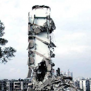

  直到6月5日,红豆网友“飞骑绝尘”发帖《“楼坚强”倒了半边》描述说:5日中午1时左右,本人在家中突然听到旁边的原梧州制药厂工地传来了一阵阵“哗哗”声,从窗户望过去,5月19日爆破不成功、楼体已经倾斜的“楼坚强”,西侧的半边楼体已经不见了,工地上升起了滚滚烟尘。当烟尘散去后,可见剩余的东侧楼体上还拴着两根钢丝绳,钢丝绳的另一头拴在了一台破拆机和一台挖掘机上,估计倒塌的西侧楼体是用重型机械拉塌的。
  作为整个拆楼事件记录者的网友“明儿”6月8日晚再度发帖,这次的消息却是:楼倒了!帖子《鱼死网破,,,,戏说“拆楼王”PK“楼坚强”》写道:古人云:杀敌一万,自损三千。只是谁也没想到,拆这楼的代价,竟会是在最后的一刹那,楼砸向长臂。“拆楼王”PK“楼坚强”,结果是:鱼死网破!拆楼拆成“楼坚强”,也赔上了一台“拆楼王”的长臂,经典呀。帖子还透露:“从5月20日算起,虽然工期拖迟一天会挨扣罚5000大洋,但砸坏一部‘拆楼王’,也损失了几十万呀。”
