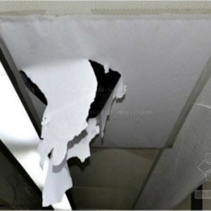

    屋漏偏逢连夜雨,汉口常青路长港路口地下人行通道自建成以来日子似乎就没有好过。昨日,又有市民反映,该地下通道建成不到四年,竟然出现多处吊顶脱落,有的地方用胶布粘上,有的地方用白纸糊上,还时不时有猫蹿出来,吊顶扣板掉到行人身上,十分不安全。

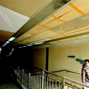

  昨日,记者在汉口常青路长港路口地下人行通道看到:通道看起来似乎是新建的,但里面灯光昏暗,吊顶扣板不是破损,就是变形,要不就干脆没有了,只留一个长方形的空洞。
  路过的市民反映,春节后,原本破损更多的吊顶扣板被用白纸和胶布粘上了一些。但好景不长,纸毕竟只是纸,在吊顶和水泥板的空隙处,早有野猫搭起了窝,它们随便一走动,白纸便破了,原先不坚固的吊顶扣板更是往下掉。“每天从这里过,心里慌得很。”在附近中百超市上班的杨女士这样告诉记者。去年,她曾经在这里被一只从天而降的猫吓破了胆,而且她还亲历过吊顶扣板掉下来,砸在她的脚边。

  记者数了一下,这个地下通道有300多平方米,头顶上的每块吊顶扣板面积约半平方米,竟然有23块出现或严重破损、或已经脱落的现象,还有5大块空着的地方用白纸蒙着,更为离奇的是,许多破损和即将脱落的地方都用一条条透明胶布粘着。细数之下竟达230条。
  该地下通道主管单位武汉市城管局桥梁维修管理处的工作人员告诉记者,这条通道因吊顶出现损坏,多次维修,最后一次维修在春节前。
  对于为何不进行系统性的修复而只是贴几块胶布了事,主管单位办公室李女士告诉记者,因为该吊顶用的材质比较特殊,在武汉市内均未找到相同材质的吊顶扣板,破损处影响美观,因此用白油纸贴上临时救急。
  她还表示,武汉市桥管局正全力寻找相同材质的吊顶扣板,等找到供货源后尽快系统修复。
  熟悉板材的业内人士告诉记者,该吊顶所用的板材其实就是极为普通的铝合金板材,而且从该板材的厚度和变形程度来看,质量非常差。应该不存在在武汉难以买到的现象。
