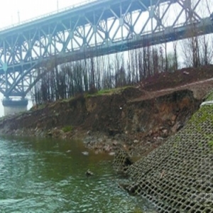

塌陷处约有40米长,最宽处10米左右
塌陷处约有40米长,最宽处10米左右
    附近居民:金川河入江口堤岸坍陷两月无人问津
    塌陷处约有40米长,最宽处10米左右。塌陷处距离金川河翻板闸约有三四十米,距离最近的长江大桥桥墩仅百米左右。坍塌的堤岸约有两三米高,金川河改造时做的水泥砖护坡,也被扯下三四米长。
    家住附近的陈师傅介绍,金川河入江口护坡坍塌已经不止一次了。
    据悉,入江口翻板闸和水泥砖护坡,是2011年改造完成的。“刚改造好确实很漂亮,但施工遗留在河中的木桩迟迟没人处理,有点难看。去年12月底前后,堤岸突然发生坍塌,一下子塌下去20多米。”陈师傅说。
    “当时我就向有关部门反映过,媒体也来报道过。但至今一直没看到有人来维修,只是在塌陷的地方竖起了几块警示牌,提醒人们不要进入塌方区域而已。”陈师傅对着江面连连摇头。
    长江河道管理处专家:翻板闸施工设计都有问题
    长江河道管理处负责人现场勘验后表示,这里第一次塌方时他们就到过现场,并对该处情况进行了分析。造成河口塌方的主要原因,一是当初翻板闸建设时,在河的下游二三十米处做了一个围堰,围堰有木桩,工程完工后,木桩没有完全拔除,妨碍了河道行洪,改变了水流方向。二是翻板闸防护长度不够,也就是翻板闸下游河道护坡做的长度不够,河堤在河水的不断顶冲下,就会发生坍塌。“概括说,就是工程设计不合理,其次是工程施工不彻底。”
