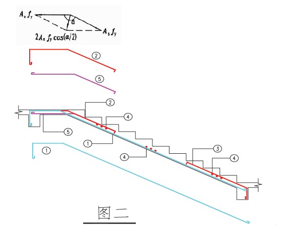

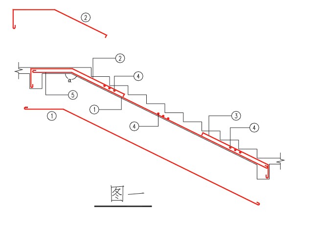

大学本科的材料力学、结构力学、混凝土设计原理、工程结构抗震设计、土力学与地基基础等等这些和结构设计紧密相关的主干课程务必要重视。真正的高手一定是具备理论和实践相结合的素质,但如果这些理论不过关的话何谈理论与实践相结合呢?很多学生在学校的时候总是觉得学校的课程枯燥无味,不知道学这些知识和实际的设计有什么样的联系。其实当你真正地涉足设计的时候却往往发现:原来我们90%的设计总是可以从我们的大学课程中找到它的原型。我们很多学员都是在开始设计的过程中发现自己大学的主干课程学得不扎实然后恶补,与其亡羊补牢,不如未雨绸缪。如果你的职业规划是结构设计,这些和结构设计紧密相关的主干课程务是一个必须跨过去的坎,任何抱着侥幸心理而又想做好结构设计的思想都是不切实际的,在这个原则问题上是无法妥协也是没有捷径而言的。比如结构新人在画楼梯大样配筋时经常容易犯图一的错误,之所以犯这样的错误就是因为对钢筋和混凝土的材料特性不了解。

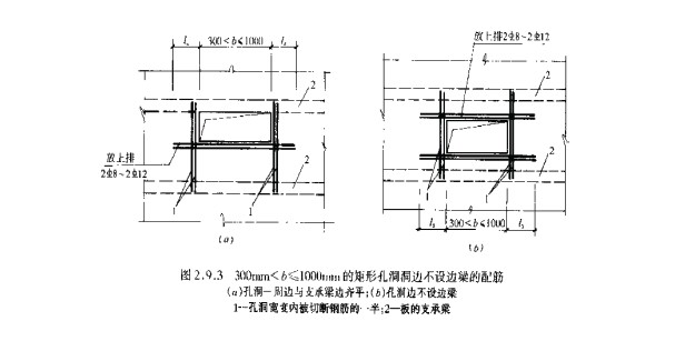

比如:板上开洞的构造措施(混凝土结构构造手册(第三版)P102)
