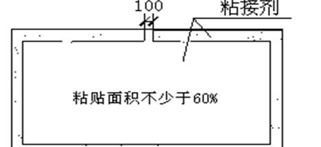

4) 岩棉板粘贴宜采用条粘法。板的上下应错缝排列,错缝长度为1/2板长;洞口四角处WTO岩棉板不得接缝,可按本图要求切割,用齿形镘刀刮成梳条,具体粘结大样见下图:
岩棉板上抹完胶粘剂后,应先将保温板下端与基层墙体墙面粘贴,然后自下而上均匀挤压、滑动就位。粘贴时应轻揉,应随时用2m靠尺和托线板检查平整度和垂直度。注意清除板边溢出的胶粘剂,板的侧边不得有胶。相邻岩棉板应紧密对接,不留板缝,且板间高差应不大于1.5mm。局部不规则处粘贴岩棉板可现场裁切,但必须注意切口与板面垂直。墙面边角处的岩棉板最小尺寸不应小于300 mm。门窗口内壁面贴岩棉板,其厚度视门窗框与洞口间隙大小而定,一般不宜小于20mm。
