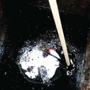

污水管网检查中发现,27座污水井中漂浮着厚厚油污
  昨天下午,记者跟随市排水有限公司工作人员来到平江新城附近的清塘西路。工作人员打开污水井盖,只见井口漂浮着一层黑褐色的油污,呈粘稠状,散发出刺鼻的气味。据市排水有限公司相关负责人秦福军介绍,近期,福星污水处理厂进水水质有机磷严重超标,2月18日,工作人员在清塘西路沿线污水管网检查中发现,27座污水井中漂浮着近40厘米厚的油污,还混有大量布条和塑料颗粒,涉及715米污水管道。下游沿上林路、城北西路至金湾街约2200米管道内,水面有薄层浮油。
  据介绍,姑苏区范围内共有3家污水处理厂,日处理能力为36万吨,主要处理城市生活污水。按照规定,饭店的餐厨污水必须经过隔油池进行预处理,达标后才能接到污水管网;工业废水也要经过相关设施的预处理,达标后才能接入污水管网。"工业油污如果直接排入污水处理厂将产生严重影响",秦福军说,高浓度废水会杀死微生物,破坏其降解功能,导致污水处理厂全部瘫痪。因此,在发现问题后,市排水有限公司立即采取紧急措施:马上停止运行下游白洋湾泵站,减少对福星污水处理厂的冲击。同时,采用吸污车对污水井油层进行清理。考虑到工业油污可能会引发明火,在清理现场还配备了灭火器。
  目前,市排水有限公司已向当地派出所报案,请公安机关介入调查。秦福军说,将油污排入管道很容易,而要清理干净却相当困难。油污附着在管道壁上,不仅要反复清理,还有安全隐患。清理出来的油污要送去专业机构进行处理,每吨处理费用约1300元。此外,由于白洋湾泵站停运,导致相关服务区水位抬高,影响市民正常排水,局部低洼地区已出现污水漫溢。
