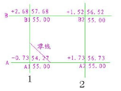

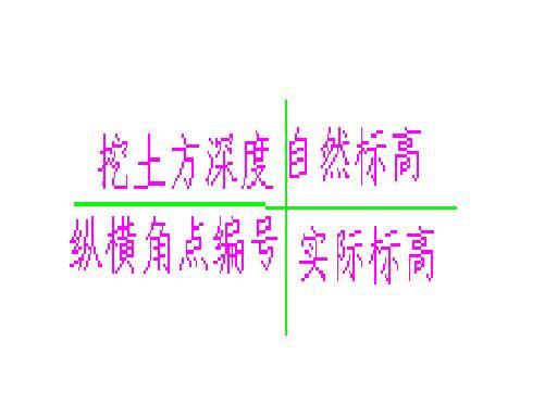

平整场地时需在该场地的地形图上布设普通方格网,边长10~40(一般多用20m),地面起伏较大时用10m,各方格网顶点的高程,称为地面高程,方格网编号规定横坐标,按阿拉伯数字1、2、3…,纵坐标A、B、C…,方格按罗字母Ⅰ、Ⅱ、Ⅲ、Ⅳ。
每一方格顶点编号用该点纵横坐标编号,来编定,标注在该点的左下角。
场地平整后的地面高程为设计高程,标注在各方格网顶点的右下角,原地面高程标注在各方格顶点的右上角,原地面高程与设计高程之差,称为填挖深度,规定挖方为正,填方为负,标注在各方格顶点的左上角。

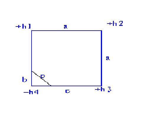

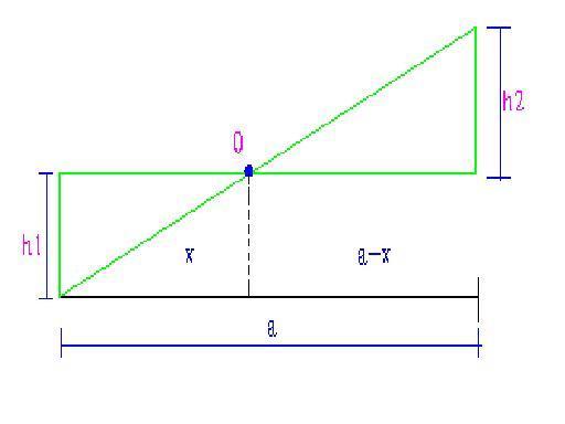

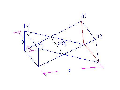

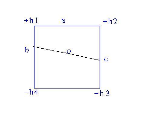

确定0点,零线、当同一方格网的四个角点全部为+,或-时该方格网的土方则全部为挖方或填方,如果一个方格网中,一部分角点为+,另一部分为-时,此方格网中的土方,一部分为挖方,另一部分为填方,在挖填的交点处,有一点既不挖又不填的0点,各相领边边线上,0点的连线叫零线,零线是挖方和填方的分解线,方格网的边线上,0点的位置按下式计算:
图例:
X=ah1/h1+h2
式中h1、h2表示相邻两角点填挖方施工高度(m),以绝对值带入,a表示方格网边线长(m),X表示0点距角点A的距离,零线测定后,可计算各方格网的挖填土方工程量.

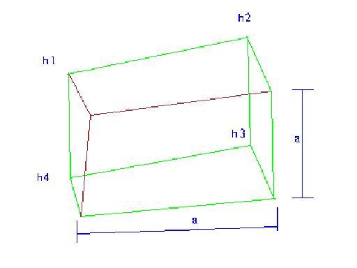

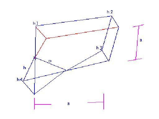

计算方法为:底面积×平均高度,(均以绝对值带),常用的计算形式有四种:
图例:1、四方棱柱体
计算公式为:

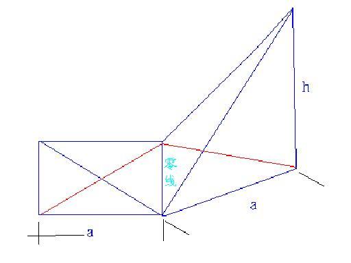

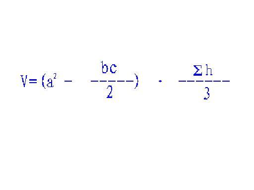

图例2:三角形锥体
计算公式:

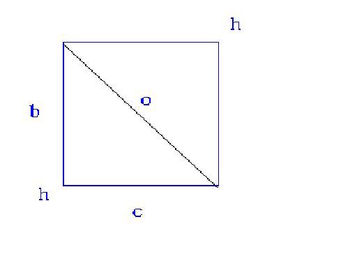

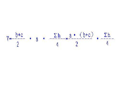

图例3:楼形截面柱体
计算公式:
