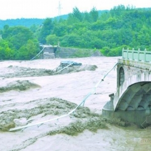

盘江大桥(青莲老桥)
从四川省8日晚起遭受暴雨袭击,出现严重洪涝灾害。大雨造成德阳两座大桥垮塌,江油一座大桥垮塌。岷江、沱江、涪江出现超警戒、超保证水位。

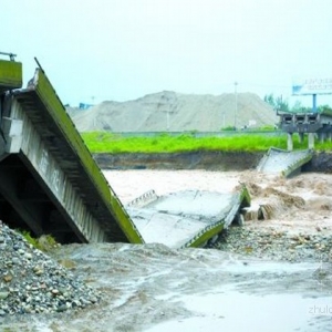

绵远河牛鼻子大桥
兴隆拱星大桥

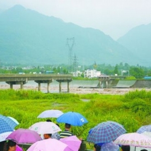

清平乡场镇清平大桥一处桥墩冲断,堤防损毁10公里,转移人口700余人。

据了解,9日11时许,因持续暴雨引发洪水,四川江油市通往绵阳的绵江公路盘江大桥(老青莲大桥)被冲垮,有车辆和行人落水。具体情况仍在进一步核实,当地正全力展开搜救。
