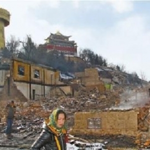

被焚烧后的独克宗古城现场
古城现场

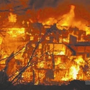

    这是古城有记载以来最严重的一次火灾。曾经繁华的街市被倒塌的残壁覆盖,泥泞不堪。在古城一些片区,曾经繁华的商铺、客栈成了瓦砾,一根根被烧断的木梁横七竖八倒在地上。古城大多为土木结构的建筑群,消防安全本应是重中之重。但火灾为何蔓延如此快速?常务副州长介绍,主要有三大原因。
    首先是独克宗古城内的建筑大多数是土木结构,加之风力较大,造成火势迅速蔓延。其次,古城内部道路非常狭窄,大型消防车辆无法直接进入受灾核心区。第三,由于天寒地冻,气温极低,造成消防设施水压不足。一方面是有些消防设施水被冻住,有的是水压不够,或是取水点比较远,给扑救带来极大困难。“虽然供水方面有局限,但古城消防安全的弱点在于以木质结构房屋为主,一旦发生火灾,局势难以控制,加上天干物燥,风力较大,造成火势迅速蔓延。”张志军说。“当时现场的专业救援力量已经达到近2000多人,加之火势凶猛、情况复杂,不让群众扑火主要是为了安全考虑。这次火灾没有造成人员伤亡,说明对火灾的处置是科学的。”
