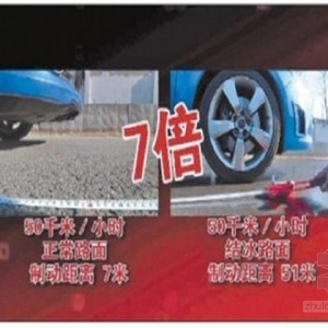

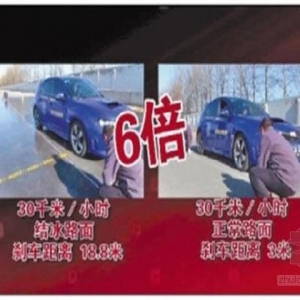

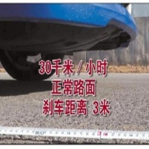

    公安部道路交通安全研究中日前在专业场地进行了试验。白天在试验场上浇水,一个晚上之后就变成了冰面。同济大学博士说:“在实验中模拟的冰雪路面,在现实生活中也会经常遇到,相当于深夜刚刚结冰以后没有经过太多车辆碾轧的效果。”
    实验选择了一辆比较常见的运动版四驱轿车作为试验对象,对比该辆汽车在正常路面和冰雪路面的刹车距离。由于雪天车速不会太快,本次的第一次试验的时速定为30千米/小时。那么在冰面上的刹车距离是多远呢?实验结果显示,以该时速行驶的汽车在冰面上的刹车距离是正常路面的6倍还多。那么,随着车速的提高,刹车距离又会有什么样的变化呢?第二轮试验,将车速提高到40千米/小时,结冰路面比正常路面的刹车距离高出了7倍还多,速度为50千米/小时的刹车距离依然是正常路面的7倍还多。随后,经多次重复了试验,测量得到的数据与之前的数据相差无几。
