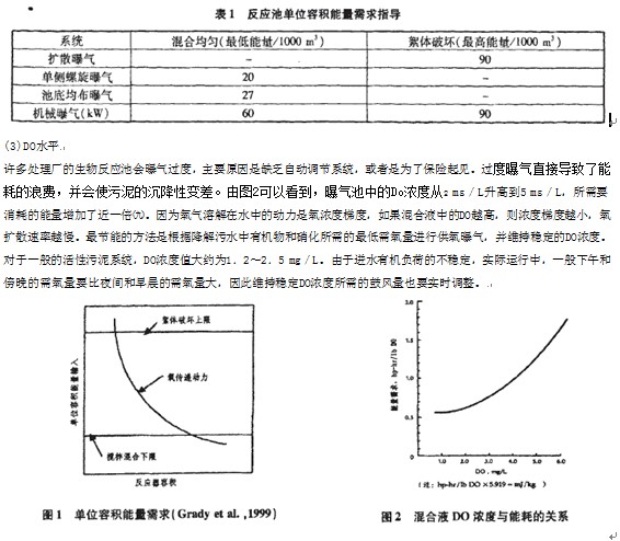

(2)单位容积的能量输入
生物反应器内能量的输入必须满足均匀混合和氧气传递的需要。如图1所示,最低能量输入值是保证污泥处于悬浮状态所需的能量,如果单位容积内能量输入超过最大需要值,活性污泥絮体会发生剪切作用而被破坏,从而影响污泥的沉降性能。表1提供了活性污泥系统能量输入的指导值.

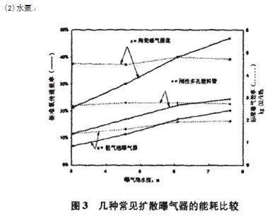

根据美国1982年的统计数据№],北美地区污水厂的曝气设备总能耗功率大约1.3×106 kW。曝气系统的能耗占活性污泥系统的污水处理厂总能耗的40一70%。因此,对曝气系统进行节能研究改造具有重要意义。
扩散曝气系统是目前使用最为普遍的充氧方式,曝气设备的充氧能力取决于多个因素,包括:氧曝气头类型,池体形状,扩散器安装深度,水温,环境大气压,曝气器设计以及污水的特征等。氧转移效率(OTE)是衡量曝气系统的重要指标,OTE的改善能有效提高能量利用效率。影响氧转移效率的的因素有水质特征、反应器水深、气泡直径、风量风速、扩散器密度以及曝气头的堵塞情况等。几种常见的扩散曝气设备的氧转移效率如图3所示。
OTE随着生物反应器中扩散器数量的增加而提高,有些污水厂在设计时根据反应池的尺寸来布置和安装曝气器;还有些污水厂采用将原有的粗孔曝气器更换为微孑L曝气器,这样也能大大提高用电效率。据某污水厂统计,全部更新所有的曝气头后每年能节约的电费为100 000美元,投资回收期为4年
对于维持混合液悬浮而言,也可以采用混合效率更高的其它专用设备(如潜水搅拌器等)来替代曝气设备,这样就可以关停曝气设备,大大减少能量需求。
