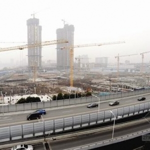

近日,武汉月湖桥引桥多个桥墩出现异常沉降。相关方面已采取措施,确保该桥行车安全。据称,异常沉降为附近工地进行超深基坑施工,
月湖桥引桥多个桥墩异常沉降
月湖桥跨越汉江,连接硚口汉阳,1998年建成通车。
一项最近的监测数据显示:2006年至2011年8月,月湖桥引桥桥墩累计沉降都未超过4毫米。但自2011年8月至2013年2月,20号桥墩最大沉降为16.98毫米——也就是说,自该项目施工以来,这个桥墩的沉降速度,达到此前的11倍左右。此外,18号、19号桥墩累计沉降量也分别达13毫米和11毫米。
为何发生异常沉降?
经现场调查,这些沉降与基坑施工有关——硚口一建筑工地施工挖出16米深超深基坑,而该工地与月湖桥相距仅30多米。
据介绍,涉事的金三角开发项目,位于武汉市硚口区沿河大道以北、硚口路西侧。该项目共分三期,于2011年8月开工,预计总工期为5年,共包括13栋45-57层住宅、2栋高层办公楼,以及商业楼、幼儿园等,其项目总用地面积近10万平方米。其中最高的一栋超高层办公楼为A区6号楼,楼高68层,为此需开挖16米深超深基坑。
