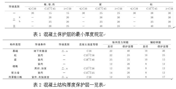

   GB50010-2002《混凝土结构设计规范》中有以下规定:纵向受力以及预应力混凝土结构的钢筋,其混凝土保护层的最小厚度应大于受力钢筋的公称直径(d),且大于表1中所要求的混凝土保护层的最小厚度。
除此之外,对基础中纵向受力钢筋的混凝土保护层最小厚度的规定应该严格按照设计要求,且应大于40mm;当没有垫层的时候应大于70mm。由于混凝土中的预制构件可以实施工厂化生产,保护层的厚度可以进行适当性地降低,当混凝土的强度不低于C25的时候保护层的厚度可以相应性地减少5mm;处于二类环境中的预制构件,其保护层厚度也做了相关性的规定,当表面另作水泥砂浆抹面层而且有相关性的质量保证措施时,这时候可以按照一类环境进行考虑,一般来说,预应力钢筋保护层厚度应大于15mm,受弯构件钢筋端头保护层厚度可以为10mm,肋形板主肋钢筋保护层厚度应该严格按照梁的数值采用。梁和柱中箍筋、构造筋的保护层厚度应大于15mm,板、墙、壳中分布钢筋保护层厚度可参照表1中的相应数值减少10mm,应该严格进行控制,不应小于10mm。对于有防火的特殊要求的混凝土结构,其混凝土保护层厚度应该严格按照国家现行的相关性标准。混凝土结构厚度保护层具体规定严格按照表2执行。
