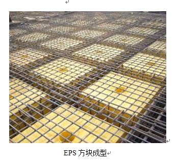

摘要: 昆山天成佳园三期工程地下车库顶板采用在楼板内填充轻质高分子材料EPS块体这一施工技术,形成现浇空心楼板。板内填充规格为:标准型500*500*280mm、500*500*300mm轻质块。 如图所示 采用EPS块体的 ...
 昆山天成佳园三期工程地下车库顶板采用在楼板内填充轻质高分子材料—EPS块体这一施工技术,形成现浇空心楼板。板内填充规格为:标准型500*500*280mm、500*500*300mm轻质块。
如图所示
采用EPS块体的主要优势是省去了井字梁,提高了结构净空,增强了保温隔热效果,可以对炮弹的冲击有一定的缓冲效果,隔音降噪功能优化,方便了设备管线的安装和装修,且砼含量、钢筋含量、模板含量均有较多减少,施工速度大大加快,结构截面尺寸准确无误等等。

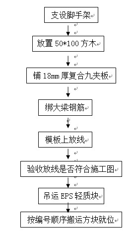

一、施工准备
   1、材料准备:
      a.按施工图纸准备钢筋、钢绞线,并下料;
      b.绑扎铁丝14#、16#数圈;
      c.胶带纸一箱及裁纸刀数把。
   2、机械准备:
      a.手电钻2个;
      b.平板振动器。
   3、工厂准备:
      a.方块切割成型;
      b.防水处理;
      c.塑料垫块、铁丝。
   4、人工:
      安装工人10人左右,加工工人5-8人,运输工人2人,管理人员2人。

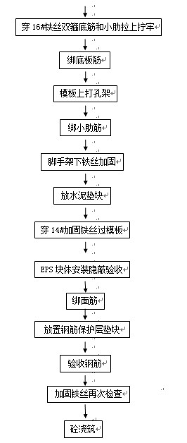

二、工艺流程

1、支模与绑扎
(1)支模时模板应与梁同时起拱2-3%;
(2)支好模板后绑大梁钢筋,再绑底板钢筋,同时流水绑小肋钢筋,与此同时,方盒安装工在模板上相隔50-70cm以梅花状在底模上底板筋交叉处打直径为4mm小孔一对。另一安装工将14#铁丝插入两孔,并把铁丝送入模板下边;
(3)绑小肋钢筋时应注意箍筋的保护层;
(4)板筋和肋筋绑完后,按规定垫好钢筋保护层垫块,每个EPS方块放置四个塑料垫块。

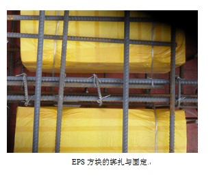

2、EPS方块的铺放与固定
(1)方块的铺设应从中间肋向两边肋顺手铺设;
(2)每个方块在加强带位置用16#铁丝双箍两边穿过底筋使方块与底板筋绑牢,方块底部放置四个塑料垫块。且绑扎前需检查方块是否方正,同时钢筋不能紧贴方块底部;
(3)经隐蔽验收合格后方可绑扎面筋
