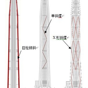

  设计过程中采用了3种方案增大巨型框架所承担的剪力:1)将8根巨型柱从底到顶倾斜(方案1);2)在带状桁架间设置单斜撑(方案2);3)在带状桁架间设置X形支撑(方案3)。采用上述方法均能有效地提高巨型框架承担的剪力,经各专业协调最终采用在带状桁架间设置单斜撑的方案2。
深圳平安金融中心巨型框架承担剪力方案
