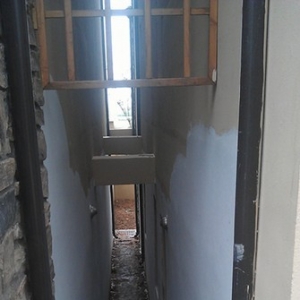

  卢先生说,今年6月份,小区外墙开始出现大面积裂缝,有的别墅外墙也开裂,甚至有两栋别墅已经倾斜。“两栋别墅之间有1米宽的空间,两栋房子都往中间倾斜,可以很明显看出来呈‘八’字型,房顶都快靠在一起了。”随后,环球网青岛频道记者来到这两栋别墅前,发现两栋别墅之间1米宽的空隙内,加了3根横向水泥柱用以支撑。业主称,发现问题后,开发商将这两栋别墅围了起来,不允许任何人进入,“用千斤顶从下面把房子顶起来,再在低洼的下边灌注水泥,又加了水泥柱支撑,让房子临时看起来平衡一些。”
