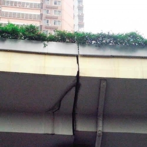

12月12日,网友发帖称:海珠区东晓路立交桥上出现大裂缝,请街坊绕道行驶。配图显示,立交桥一处桥墩处的两层水泥护栏都出现了裂缝,其中一处裂缝正处于两块桥面的结合处,呈不规则的线条状。
记者随即前往现场查看,发现确实如微博描述一样。从远处目测,裂缝最宽处可塞进拳头,邻近的两块桥面底部看上去有点错位。

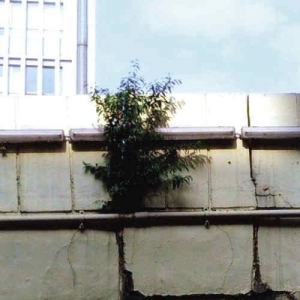

在中山一立交、天河立交和内环路高架桥等桥面下方,每隔一段距离就有一条裂缝,看起来桥体是一段一段拼接起来的,但也有不少不规则的裂痕,有的裂缝中甚至长出了小树苗。

前天上午,海珠区建设和园林绿化局称,将立即组织专家现场勘察。当日下午,该局维管中心路桥工程师贺铁飞表示,经过仔细检查,图中被网友认为的不规则条纹状的“裂缝”,实际上是一条黑色的污水痕迹。
贺铁飞说,高架桥面铺设沥青残留的一些黑色污垢,在雨水冲刷下,顺着桥梁中的间隙遗留在白色的桥体上,远远看上去,就很像一条条裂纹。
“而图中另外明显的裂纹,是正常合理的。”他说,广州大部分高架桥都是“牛腿加挂梁”结构,结合部分的缝隙是正常的。此外,维修部门都会不定期对桥体进行体检。“若市民真发现安全问题,可向辖区园林建设部门反映”。

东晓立交这种结构形式考虑到受力的需要,每隔一段距离就要设一处伸缩缝
华南理工大学土木与交通学院教授颜全胜向记者解释了桥梁“裂缝”的作用。
“不能叫裂缝,应该叫伸缩缝,这是设计上的需要。”颜教授解释说,桥梁设计有不同的结构形式,类似东晓立交这种结构形式考虑到受力的需要,每隔一段距离就要设一处伸缩缝,“一年四季温度变化,桥体也有热胀冷缩,如果没有伸缩缝,桥体会挤压坏。”
