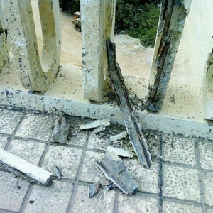

作为目前珠海通往横琴新区的通道,珠海横琴大桥引桥护栏大面积钢筋暴露。记者实地观察到,钢筋护栏外包的混凝土出现爆裂,甚至轻轻一掰即会掉落。

  引桥部分护栏的外包混凝土层出现爆裂和脱落,甚至用手轻轻一掰即会掉落,很多栏杆只剩下钢筋“苦苦支撑”,这是记者在珠海横琴大桥现场看到的。

  对于上述问题,珠海市公路局曾在10月13日召开了新闻通报会,相关负责人介绍,大桥栏杆主桥为钢护栏,目前基本完好;引桥与引道部分为混凝土护栏,由底梁、立柱、顶梁、隔栏组成,其中部分隔栏存在混凝土开裂剥落病害。
  昨日(10月16日),珠海市公路局办公室一位徐主任告诉记者,针对大桥目前出现的问题,公路局方面计划对其进行修复,目前也正在进行方案比选。“护栏部分的修复项目我们已经上报给政府,由于涉及资金问题,所以具体何时才能批复还不得而知。”徐主任介绍,公路局目前要做的,就是争取在两周之内拿出最终的修复方案。
