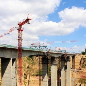

雷西高速公路驿马沟大桥完成1号墩左幅边跨11号块的浇筑施工,标着驿马沟大桥2号墩左幅边跨顺利合拢,为接下来1号墩的预应力混凝土装配式简支箱梁架设提供可靠保证。
驿马沟大桥2号墩左幅边跨11号块合拢段长度2m,高度2.305m,腹板厚度35cm,底板厚度30cm,顶板厚度25cm,砼设计浇筑方量14.5立方米。为保证本次施工的安全性、可靠性,技术部门制定了详细的施工组织方案,并通过上级部门审核批准,11号块的浇筑施工采用半支架半挂篮的施工方案,支撑劲性骨架采用“预埋钢板+连接工字钢+预埋钢板”三段式结构。为使2号墩悬臂T构保持平衡状态,施工前在10号块两端加载等重量的水以保持平衡,为了达到施工中悬臂两端的平衡,在浇筑合拢段混凝土过程中,采取边浇混凝土边同步等效放水的措施。
雷西高速公路LX14标驿马沟大桥桥址位于庆阳市驿马镇驿马大沟塬上,该桥上部结构为预应力混凝土装配式简支箱梁+连续钢构,最大跨径90m,主桥刚构箱梁为单箱单室,变高度,变截面结构形式,箱宽6.5m,根部高5.2m,跨中和端部高2.3m;根部至合拢段梁底曲线按4次抛物线变化,底板厚由70cm-30cm,腹板厚由70cm-35cm递变。
