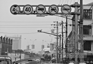

昨日中午,记者来到平阳鳌江侧的瓯南大桥入口,大桥车流不息,在入口处的交通警示牌上标注了2吨以上的大车货车、19座以上的大客车的禁行标志。

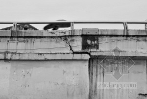

记者沿着桥边行走,在引道与引桥的连接处,记者发现了桥梁上的多处裂缝,其中一条裂缝贯穿桥梁上下,一直开裂到了桥基,在桥面护栏上,连钢筋都已裸露在外。而在桥梁另一侧,一块连接桥梁的钢板竟被高低不平的裂痕扯断。
而在瓯南大桥的另一段,苍南龙港的出口处,记者同样发现了不少裂痕,同样是引道与引桥的连接处为多,有一处竟还发生了明显移位,且上下落差高达20多厘米,看得人胆战心惊。

还有不少居民把矛头指向了超载车辆,“写着是2吨以下车辆通行,但事实上,很多30来吨的大货车照样来回通行,大桥不堪重负,生病是必然的。”居民张先生说。
维护方解释引道沉降、建筑物、超载造成裂痕。对于桥梁上的众多裂缝,瓯南大桥建设工程指挥部相关人员解释,靠近鳌江侧的大桥裂缝,主要是因为引道与引桥的连接处的不均匀沉降造成,引道属于道路结构构造,而引桥下面则是打了63米的桩,都是钢筋水泥,两者结构不同,所以出现自然沉降的程度不同,因此造成落差,出现裂缝。
而靠近苍南龙港侧的桥梁裂痕,除了自然沉降,还有很大原因是一栋大厦紧挨着大桥建造,可能会影响桥梁的地质结构。
至于大桥的质量安全问题,瓯南大桥建设工程指挥部表示,这些裂痕不会影响桥梁安全,但他们也会邀请桥梁设计以及施工单位进行现场察看,以制订修复方案。
此外,对于居民反映的,超载车辆破坏桥梁质量的说法,该指挥部人员也表示认同,车辆超载对桥梁的安全有明显危害,久而久之,起码会让大桥“折寿”。
交警说法不让超载车“钻空当”
平阳交警大队二中队相关负责人说,对于瓯南大桥上的超载情况,他们一直采取突击与定时检查的手段进行查处,在白天基本杜绝超载工程车通行。但由于大桥两岸的鳌江镇、龙港镇目前都处于开发建设之中,对土石方的运输量很大,大型工程车如不通行瓯南大桥,则需从萧江镇世纪大道绕行,里程将会多出20多公里,很多工程车司机会在后半夜等交警执法空当期通行瓯南大桥。针对这一情况,他们会改变管理方式,改突击检查为常规检查,加强管理力度。同时,他们将设法完善交通设施,以科技手段解决警力不足的问题,比如在大桥上安装高清监控,有效震慑超载车辆。
