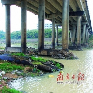

清远市清城区源潭镇群众报料称,位于清城区源潭镇境内S354线的源潭大桥桥墩怀疑出现了破损,而且数根桥墩基础裸露,怀疑存在安全隐患,希望引起相关部门的重视。
数个桥墩裸露,底座基础凹陷进去
笔者驱车前往源潭大桥,沿着银英公路一路开过来,沿路可见络绎不绝的重型卡车来来往往,发出沉重的车轮压路面的声音。行至源潭大桥,便看到两辆满载陶瓷和水泥的卡车同时双向经过,笔者在车上都感受到大桥一阵轻微震动。
  来到源潭大桥桥底,笔者看到河床几乎干涸,布满大大小小的采砂坑。大桥有两排四个桥墩,其中下半部两米左右都有风化的迹象。原本深没水下的桥墩现在裸露无遗,其中一个桥墩剥落的地方可以看到里面填塞的石块。大概是采砂使得砂石水平位置下落,桥基承台外露。
  记者涉水至河中仔细观察,发现个别桥墩底座基础被水冲得空出水面。据附近村民介绍,桥桩裸露,是前些年下游采砂石过度,洪水冲刷将桩基处的砂石冲走了。从3年前起,就经常有船只在源潭河上抽砂,导致河床下切,河床缺乏砂石的补注,所以桥墩基础逐渐裸露。

  据清远市直属公路局源潭养护站一位工作人员介绍,桥底下经过的河流为大燕河,现在桥底干涸是因为上游有水坝阻住了水流。该桥属于他们局负责监管,对于桥梁的安全问题,年初便已经委托路桥公司进行监测,未发现存在安全问题。他表示,也许是平时没留意,自己很少看到有偷采河砂的现象。“都有规定的,大桥上下游一两百米内不能采河砂,桥底下的河砂或许是下游远处采集上来堆在这里存放的吧。”至于笔者提及的桥墩裸露等现象,他表示之前已经发现,已打算维修但存在资金困难。
  一位熟悉桥梁的专家表示,河道采砂有严格规定,在桥梁上下游200米范围内不得采集,这主要是为桥梁的安全考虑。如果裸露部分出现钢筋外露锈蚀后给桥梁桩基造成损坏,桥梁的承载力和整体稳定性必然降低,桥梁就会出现安全隐患。
