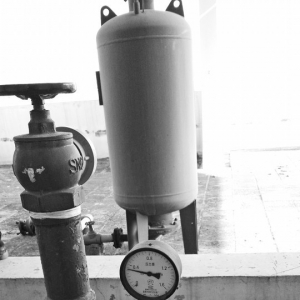

  新世纪豪园碧水蓝天小区16栋17楼一黄姓业主称,22日他发现经过滤器流出的自来水变浑浊,并无异味。昨日上午黄先生为记者提供了4份对比水样,他说,22日自来水浑浊当天留取的水,在一周后仍浑浊。记者发现其水样底部仍有黄色粉末物质,水面下层有悬浮小水泡。“小区17层水质不佳至少有6年,每次投诉物业都说是爆了水管,或者说在洗楼顶的水池,过几天就可以了”。10栋17楼崔姓业主也表示,多次投诉后,27日水质恢复正常。“平时喝开水就过滤,但洗脸刷牙的水都没过滤,前不久才发现原来是消防水管里放出来的。”崔先生说,他女儿经常手痒,但去奶奶家就不痒了,担忧是水质问题引起的。记者查看水管发现,连接17楼和18楼直径约5厘米粗的水管,终端都与直径约为10厘米粗的红色消防管道相连。而17楼以下楼层供水的约10厘米粗的白色水管,并未和消防水管道相连。10栋19楼楼顶加装了4个新的不锈钢射流式自吸水泵,目前该楼栋17层水质正常。
  物业:接驳的是市政生活用水
  多名17层业主怀疑,物业供给楼栋顶层住户的所谓自来水,实为消防用水。物业总公司工程技术部经理梅先生说,22日小区部分水管爆裂,持续到24日,“空气进去了,管道闸门口多少有点铁锈沉淀,导致部分住户自来水出现浑浊。”梅经理说,正常情况下爆管时间很短,有时几分钟,最多不超过1小时,目前供水已全面恢复正常。梅经理说,因17层顶楼复式楼的2楼经常水压不够,考虑到个别住户需要单独重新从水泵房布置管道供水,成本巨大施工困难,物业遂利用水泵和消防管道从市政生活供水管道直接取水。梅经理解释,自来水管和消防管道的水源是一致的,区别在于自来水会进一步消毒验收、定期抽检;接入消防管道的自来水管,输送的并非消防用水而是正常的生活用水,也不会影响消防管道的消防作用。物业正在给供水有问题的住户逐一安装小型稳压泵,至今已安装十多户,预计一周内完成。
