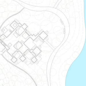

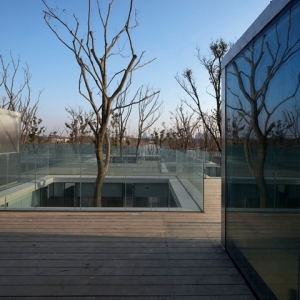

  张斌:我和周蔚在工作中都倾向于不预设某种可以在不同场地条件下被多次重复的方式,我们期待针对每个项目的具体特性(Specificity)去找答案。在远香湖这个项目上也是如此。憩荫轩的“林中屋”这个概念是针对有一片小树林的场地。为了达成这个概念首先树要把房子覆盖起来;其次就是倾向于让房子在环境中消隐。这其实已经非常明确的告诉我们应该怎么做。可以看到这个房子是建在一个架空平台上的玻璃加钢结构的建筑,中间会出现“窟窿”庭院用以控制树的密度(图1、图2、图3)。但其实这不是一个现成的树林,而是我们和景观公司合作设计的人造景观。对屋顶是否上人的处理有点纠结。矛盾在于,如果屋顶能上人,那么在室内空间之外多了一个树荫下的平台,在使用上有积极性,代价就是结构会比较重;如果屋顶不上人,就能维持一种更轻的状态。我和周蔚的观点当时有分歧,她倾向于更纯粹的状态,把内部空间理解为树荫下的空间,让结构更轻;我倾向于屋顶可以上人,希望在内部使用相对私密的情况下屋顶可以公共开放。我坚持了这种做法之后,这种重钢的屋面为室内空间的处理带来困难,结构显得有点粗壮。我今天也很难说这两个选择哪个好。如果是关注建筑的完成度,而整个项目的资源整合能力又不是很强的话,可能不做上人屋面,让整个房子轻一点更保险。目前的情形是这个上人屋面确实有意义,但内部会受影响。
