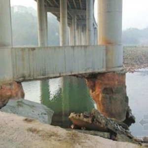

河床下降后,桥墩下部被明显冲刷、淘空。
河床下降后,桥墩下部被明显冲刷、淘空。

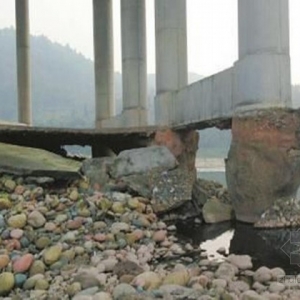

河床下降后,桥墩桩基外露达2.8米。
河床下降后,桥墩桩基外露达2.8米。
    照片显示,枯水期的江面上,大片河滩和桥墩裸露在外。其中,个别桥墩的底部,看起来像在红色的砂岩上。而靠近水流的一个桥墩,底部更是被严重淘空,导致上方的水泥面四分五裂,部分脱落并掉入水中。

    今年9月12日,乐雅高速全线通车,距今仅3个多月。27日下午,华西都市报记者实地探访。经过现场反复对比发现,帖子中所述桥梁为乐雅高速青衣江2号大桥,位于南安乡丁字村4组境内。帖子里附的照片,为该大桥的55、56、57号桥墩,其中靠近水流、外露最多的是57号桥墩。
    现场看到的情形与网帖中的照片相差无几。但近距离观察、触摸发现,桥墩最底部并非石块,而是由水泥、粘土、石头等浇筑而成的桩基,只是因其含有粘土、颜色偏红,易被认为是红砂岩。

    “青衣江2号大桥的个别桥墩确实存在桩基外露的现象。”据雅眉乐公司工程处处长孙建华介绍,在本月14日的养护例行巡查中,公司便发现了桩基外露的情况。29日下午,公司技术人员再次前往实地查看,发现最多的57号桥墩桩基外露达2.8米,54、55、46号桥墩桩基不同程度外露。
    尽管外表触目惊心,但孙建华一再强调,这并不影响桥梁安全。据介绍,乐雅高速沿线桥梁的桩基,均采用钻孔浇筑的方式建设,钻孔深入地面10多米到30多米不等。以57号桥墩桩基为例,深入河床以下21米,其中13米嵌入基岩。他表示,从设计到施工,整个过程科学规范、保质保量,工程也顺利通过了验收。

    造成桩基外露的直接原因是河床下降。而造成河床下降的原因,孙建华认为应有两种,一种是河水长期冲刷,一种是在河道附近采石、采沙。于是本月14日发现桩基外露后,雅眉乐公司与地方政府进行了沟通,希望加强对桥梁附近200米范围内非法采沙行为的打击力度。
    但夹江县水务局局长翟红利否认了采沙导致河床下降的说法。“最近两年,都没有批准过在该段河道采沙,对非法开采则一直持高压态势。”翟红利说,大桥附近唯一的丁字砂石场,在桥梁建设前就按规定停止开采了。翟红利认为,河床变化主要是流水冲刷,以及上游电站蓄水后河道发生变化所致。
    “不管什么原因,都不能继续让桩基外露。”孙建华说,时间长了会增加不确定性,“比如,上游飘来重物,撞到桩基可能危及安全。”为此,公司已请设计方做方案,避免桥墩桩基长期外露受到冲刷。
