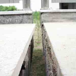

伸缩缝宽得可见桥下草木
采访临近结束时,记者还在非机动车便道桥面上看到了一道横贯桥面的伸缩缝,宽度约有5厘米,站在桥面上看伸缩缝可见桥下一草一木。“这个桥虽然开通了,但是一些细节问题,相关单位应该没有做到位,这么宽的缝即便不磕碰到行人的脚,也容易卡住孩子的脚啊。”一位搀孩子行走的居民说,他还特地比对了一下,一两岁的孩子如果在这边走,稍不留神就会把腿卡进去,他觉得有关部门应该在伸缩缝上加盖护条,避免隐患。此外,记者发现这座新桥除了一些伤痕外,桥面也显得杂乱,一些泥灰没有及时清扫也影响美观。
