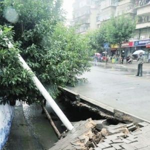

  现场一阵响声过后,十多米人行道“消失”了
  事发的在建工地紧邻闹市区,西南两侧挨着福州实验小学和福州第一中学,北侧围墙连着卫前街人行道。昨日上午8时45分许,周边路段已拉起警戒线,限制机动车辆通行,相关部门人员在现场指挥、开展抢险工作。
  可以看到,卫前街紧靠工地的十多米长的人行道全部“消失”,4棵行道树、一根灯柱及工地围墙都塌陷到地坑中。从地坑旁往下看,可发现道路底部地基沙土已流失掏空,路面基本悬空。
  现场人员称,出现塌陷的位置是在建工地的地下室基坑,施工方开挖地下室时在基坑四周架起了支护架。昨日清晨,基坑支护出现失效发生坍塌,连带着部分人行道一起沉降。
  附近一名店老板表示,当天清晨6时许,传来了一阵响声后,他就看到工地围墙伴随着一大段的人行道,陷入到了地表底下。他说,幸好事发的时间比较早,路上没有人员经过,才避免了悲剧的发生。
