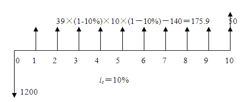

  1)产品价格下跌10%,则各年现金流量如下图所示。
  FNPV=-1200+175.9(P/A,10%,10)+50(P/F,10%,10)=-99.89

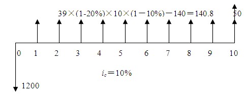

  2)产品价格下跌20%,则各年现金流量如下图所示。
  FNPV=-1200+140.8(P/A,10%,10)+50(P/F,10%,10)=-315.57

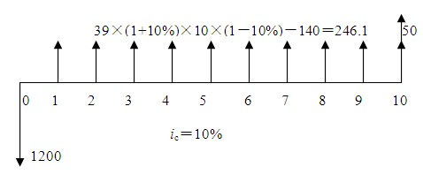

  3)产品价格上涨10%,则各年现金流量如下图所示。
  FNPV=-1200+246.1(P/A,10%,10)+50(P/F,10%,10)=331.46

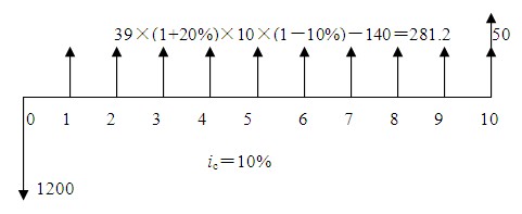

  4)产品价格上涨20%,则各年现金流量如下图所示。
  FNPV=-1200+281.2(P/A,10%,10)+50(P/F,10%,10)=547.14

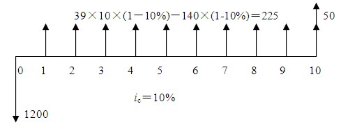

  1)经营成本减少10%,则各年现金流量如下图所示。
  FNPV=-1200+225(P/A,10%,10)+50(P/F,10%,10)=201.81

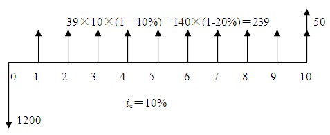

  2)经营成本减少20%,则各年现金流量如下图所示。
  FNPV=-1200+239(P/A,10%,10)+50(P/F,10%,10)=287.83

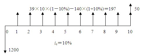

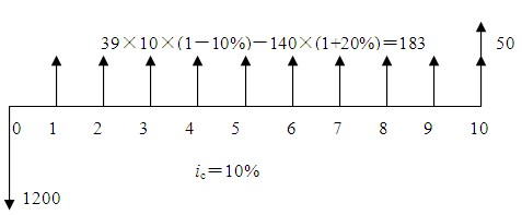

  3)经营成本增加10%,则各年现金流量如下图所示。
  FNPV=-1200+197(P/A,10%,10)+50(P/F,10%,10)=29.76
  4)经营成本增加20%,则各年现金流量如下图所示。
  FNPV=-1200+183(P/A,10%,10)+50(P/F,10%,10)=-56.26
