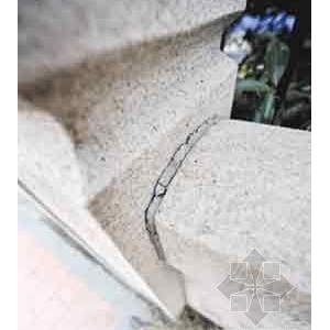

  南京汉中门大桥改造竣工一年之后,出现30处断裂,施工方竟然胶水糊桥。此事余波未平,昨天,又有市民向记者报料称,从南京城东进入市中心的主干道长乐路上的红旗桥也出现了多处裂缝,裂缝和汉中门大桥类似,有的缝隙可以塞进去手指,有的缝隙已经用水泥糊住,有的还仍然裂着。

  昨天,记者接到市民的举报电话称,和前两天媒体上报道的鼓楼区汉中门大桥一样,位于秦淮区的红旗桥也出现了多处裂缝,有的地方能放进去一根手指,有的地方栏杆和立柱之间已经完全分离,没有任何附着,而几乎每一个栏杆和立柱之间都有水泥的痕迹,明显是修补过的。

  随后,记者对整座红旗桥进行了统计,发现几乎每一座桥栏杆和立柱的接缝处,都有被水泥涂抹过的痕迹,应该是在安装桥栏杆的时候,施工方用来加固的。再仔细观察栏杆的表面,也有不少地方都出现了不同程度的裂纹。出现裂缝最严重的地方,在桥南北两边各有一处,都是从栏杆的立柱开始开裂,立柱的根部已经出现断裂,一直延伸到地面。其中最大的裂缝有两处,都在桥尾,开裂的宽度足可以让一根手指完全塞进去,最宽的地方一只手掌都可以塞进去。

  自从媒体报道了汉中门大桥出现裂缝之后有关单位用胶水糊桥的事情之后,市民对于眼前这座红旗桥的开裂也十分重视,纷纷质疑桥梁的施工方,这座桥是否也同样存在着质量问题?而和汉中门大桥存在同样问题的桥栏杆开裂是否也会影响到桥身的主体结构?而记者在现场还发现,对于一些裂缝,有关单位曾经用水泥进行过填补,但同时,记者还发现用胶水粘桥的始作俑者并非是汉中门大桥,在红旗桥上,至少有五处裂缝用胶水糊起来了。在一处栏杆下方花岗岩装饰图案上,图案的一角似乎已经脱落,不过上面有一道长长的黄色水渍,看起来似乎是用胶水重新粘连起来的。“这一块摸上去很光滑,就是胶,应该是拿胶水补上的。”在现场一位市民自称自己曾经安装过一些桥栏杆,他表示粘裂缝的胶水不是一般的胶水,这么做肯定是应急之用,但最好的方案还是将出现裂缝的栏杆整体换掉。
