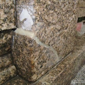

裂缝能塞下一只手
桥栏杆用胶水“糊”上了
  据中国之声《央广新闻》16时04分报道,南京汉中门桥是连接主城区与河西地区的重要桥梁,这座桥梁在改造竣工一年后,有30处开裂,最大处可以伸进手指。今天(10日)凌晨,南京市建委已经着手对桥梁进行修复,并表示将追究相关人员责任、绝不护短。
  9日下午16时,经过南京市建委工作人员和桥梁专家的检查,这座竣工刚一年的汉中门桥南桥,桥西头栏杆断裂24处,桥东头断裂6处,共30处,最大处可以伸进手指。发现裂缝以后,施工单位曾经用胶水想把裂缝“糊”起来,结果这种做法遭致了市民的反感。
  市民:可以明显看到不少是开裂的,都是根部,修是修的,用胶水涂的,开裂大的地方能塞进手指。
  经过专家现场勘察,确定桥梁裂缝是因为桥面和桥下采用不同材质,热胀冷缩力差不同而产生的,但没有威胁到桥梁本身的安全。
  南京市政设计院高级工程师曹明旭:主梁的结构和这个石材,在变形中协调的不是太好,对主体结构应该不会有安全的威胁。
  9日晚上,南京市建委紧急出台汉中门桥整改意见,从今天零点开始围挡修复栏杆;举一反三,立即组织对全市石材栏杆进行检查;对于施工单位个别人员擅自采用胶结材料封闭裂缝,在社会造成的不良影响表示道歉。此外,南京市建委表示将追究相关人员责任,绝不护短。
