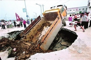

一渣土车倒车时路面突然塌陷,落入深坑。
  据《华商报》《三秦都市报》报道26日下午4时5分左右,西安太华路北延伸段发生路面塌陷,一台正在工作的挖掘机掉进深坑。这是该路段4天内的第三次塌陷,导致路面出现4个大坑和1个小坑。
事故发生时,挖掘机正在清理第一个深坑中的渣土。“当时我看见挖掘机前面的路面下有明显的空洞,正准备让挖掘机施工。”一位工作人员说,挖掘机西侧的路面突然塌陷,挖掘机向西倾倒。
据了解,当天中午,太华路北延伸段南边第一个深坑挖到四五米深时,地下自来水管道露了出来,400毫米管径显示其应为主管道。但奇怪的是,这个自来水主管道没有堵头。
而太华路北延伸段南边第二个深坑正处于一个自来水检查井旁边,挖开的深坑南侧接近垂直。自来水管道上方不到1米距离,有两个涵洞,东边的涵洞高约80厘米,西边的高约60厘米,两个涵洞宽约40厘米。
一位市政工作人员说:“涵洞应是水长期冲刷形成的暗涵,这种类似‘地下水’的暗涵有的直接损坏路基,有的掏空地基下的土层,使路基路面架空,很容易塌陷。”他从深坑里捞出一把泥土,“正常情况下这应是干土,现在简直成了泥。”
“10厘米沥青、36厘米二灰石、20厘米灰土,完全符合标准。”西安市市政管委工程处处长王军指着第二个深坑南侧说,“问题不在道路上,是地下被水掏空了,道路质量没有问题。”
昨天,西安市市政管理委员会主任雷英杰通报:经初步认定,此次路面接连塌陷事故的直接原因是自来水跑漏引起,但造成塌陷的间接诱因还需进一步勘察、开挖才能查明。
