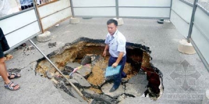

7月12日上午9时30分,在南宁市友爱济南路口,一处路面突然塌陷。有关部门在塌陷的路面上围起了施工拦网,数辆市政部门的工程车辆停在旁边,水务部门的抢修车辆也赶到了现场。由于塌陷处正位于丁字路口,给交通带来了一定影响。
塌陷的路面大约有3平方米大,一米深。一根粗大的钢管、一根碗口大小的塑料管暴露出来。靠近友爱路机动车道一侧,还有一个用砖头砌起来的井。钢管下面的一侧,有水流出来。附近一家宾馆的保安人员称,他们在12日零时下班时,还没发现路面塌陷的情况。
市政部门的工作人员说,他们接到市民反映:当日上午6时,一辆外地大货车经过此处时,把路面轧出了一个大窟窿。上午8时,他们最先赶到现场,把塌陷处围了起来,并疏导过往车辆。工作人员说:“最开始的窟窿并不大,工作人员把窟窿周围清理后,才呈现目前的样子。”
地下的窟窿是怎样形成的?现场一单位的技术人员说,塌陷的位置有水流出来,估计是供水部门的管线渗漏,日久冲击导致了塌陷。供水部门有关人员则称,塌陷处漏的水不是自来水,也可能是一些沉沙井的雨水渗漏;另外,塌陷处的地下,还有市政部门的排水管道,也不能排除是下方的排水管道塌陷所致。
图片说明:塌陷的路面下埋着多个部门的管线。

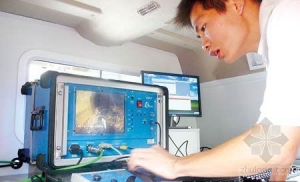

图片说明:工作人员用仪器检测地下管线的情况。

在塌陷现场,一家地下管线的维护人员说,有时一条道路下有给水管、雨水管、污水管、燃气管、电力电缆、路灯电缆、有线电视同轴电缆、宽带电缆、通信电缆等多种管线,而且管线管理主体来自市直、区直、中直等不同部门。就算确定了责任单位,在没确定其他管线的相关情况后,也不能贸然施工。

几个部门到现场看了塌陷情况后,均摇头表示不是自家管线出的问题。市政部门开来了一辆载有“污水管道检测机器人”的工程车,他们把这个机器人从旁边的雨水井了放进去,对地下的排水管道进行检测。电脑监测屏幕显示,技术人员从各个方向测探,没有发现排水管道有明显的塌陷及裂痕。
