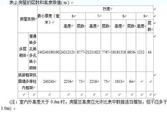

  历次震害证明,砌体房屋的层数越多,高度越高,它的地震破坏程度越大,所以控制砖砌体房屋的总高度及总层数对减少地震时带来的震害有很大的作用。现行建筑抗震设计规范(GB50011—2001)对多层砌体房屋的总高度和总层数有了强制性规定:多层砌体房屋的总高度及层数应满足表1中的限值。
在设计中房屋总高度及总层数应同时满足上标的限值,因为楼盖重量占房屋总重的一半左右,房屋总高度相同,多一层楼盖就意味着增加半层楼的側向地震作用,同时加大对底部的倾覆力矩。在中、强地震作用下,因倾覆力矩过大,使得底部墙体产生过大的压力或剪刀而被破坏,故此减轻自重、减少层数、降低层高是削弱地震影响的有效途径之一。
