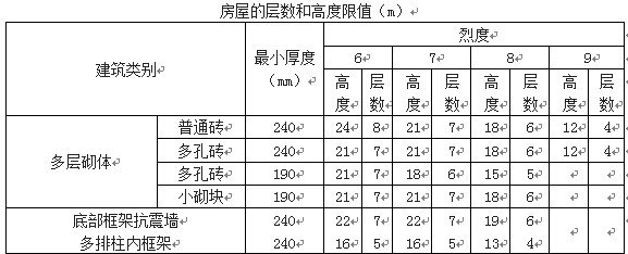

建筑平面和立面的规整性是结构设计中的一个十分基础、重要的内容。建筑平面、立面在抗震设计中宜尽可能简洁、规则,结构质量中心与刚度中心相一致。对于结构平面布置不规则的房屋质心与刚度中心往往不容易重合,在地震作用下会产生扭转效应,大大加剧地震的破坏力度。建筑立面设计时应避免采用带有突然变化的阶梯形立面,并尽可能降低房屋的重心,突出屋面建筑部分的高度不应过高,以免地震时发生鞭梢效应。建筑的层数越多,高度越高,它的地震破坏程度越大,因为楼盖重量占房屋总重的一半左右,总高度相同,多一层楼盖就意味着增加半层楼的側向地震作用,同时加大对底部的倾覆力矩,所以控制砖砌体房屋的总高度及总层数对减少地震时带来的震害有很大作用,减轻自重、减少层数、降低层高是削弱地震影响的有效途径之一。现行建筑抗震设计规范(GB50011—2001)对多层砌体房屋的总高度和总层数有了强制性规定:多层砌体房屋的总高度及层数应满足下表中的限值。
