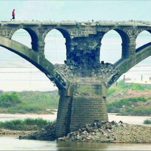

25日下午3点半,记者在现场采访了实施爆破的某爆破研究所施姓工程师。据施介绍,这座双曲17孔拱桥,总长690米,跨江面的主跨9孔,引桥8孔,他们决定将桥面和桥拱炸掉。从6月进场开始,施工人员打了2000多个孔,埋了380公斤炸药,用电起爆法进行引爆。“计划将桥炸趴向江面,但桥墩保留,为以后建新桥提供平台”。
下午4时,周围300米范围被再次清理,各个点确定人员已撤离后,简阳市公安局副局长蒋远平一声令下:“起爆!”只见大桥上突然激起尘土,同时一声猛烈巨响传来,“哎呀好响,桥要垮了!”人群中不少人都捂住了耳朵,并同时发出了惊呼声。短短几秒,飞尘向半空腾去,灰蒙蒙的桥体现出身来。大家定睛一看:桥体依旧耸立!

围观群众一下子就议论开了。施工程师解释说,爆破没有取得预期效果,他已安排技术人员立即去桥那边查看。不一会儿,他透露说,桥上钢筋和拱角被炸垮了,但主跨和桥面没被炸掉,“可能是梁体间薄片被加固的原因,未充分考虑之前桥被加固修复过的承受力。”“炸药都炸不垮,哪叫危桥哦?”68岁的老人李寒江说,沱江一桥是老桥,但这座桥非常结实。旁边一男子也调侃地说:“小看它了。”认为该桥炸药都没炸垮,说明还没到非炸不可的地步,或许修一修,还能用上几十年。

首炸失败的事情在简阳人人皆知,而在网上,网民甚至调侃地送给沱江一桥一个绰号:“桥刚强”,以此表示对该桥爆破的关注。一桥的炸药用量是否判断有误?施工程师告诉记者,爆破后大桥并未能像预期那样倒下,他和技术人员立即上桥查看。通过检查,他认为,简阳百姓“大桥用材好、施工严谨而异常结实”这一说法有一定道理,1992年该桥还曾加固过,但这座桥和地震中其他损坏的桥一样,桥墩和主体出现裂纹,裂缝的贯联性很难掌握。
工程师:特意多用20%炸药
“我们考虑了这一因素,比平常用药量特意加了20%,但爆破后,桥面和桥拱还悬在上面。”施说,这是漏气、威力受损导致的,经过他们查看,发现桥面和桥拱大部分已如同松散的积木体,借助机器的力量,是可以处理掉的。从前天下午到昨日下午,他们分三次对桥体寻找“平衡点”,分为三段分批将桥面和桥拱处理,历时六七个小时,最终让桥面全部落入了江中,大桥只剩下了桥墩,“顽桥”终于被放倒。
