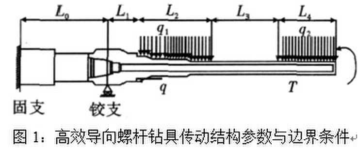

下图1为172mm高效导向螺杆钻具的传动轴结构参数与边界条件:
图中各段的长度分别如下: L0=500mm、L1=180 mm、L2=420 mm、L3=400 mm、L4=360 mm;传动轴的外径尺寸为80 mm。可以通过ANSYS软件进行螺杆钻具几何模型的建立,并划分网格。钻头左端固定,传动轴联轴器部分铰支,对Y方向的自由度加以约束。以螺杆钻具轴向载荷传递特征为参照,将轴向均布载荷q加载于图中所示台阶面上,再以传动轴的工作原理为基础,分别将径向均布线载荷q1与q2施加于图中轴上对应的位置,传动轴右端施加扭矩。利用solid185—8节点实体单元划分网格。3575个节点以及15853个四面体单元组成整个模型,传动轴弹性模量:210 GPa;泊松比:0.25;密度:800 kg/m3。结合BHA的结构与实际工况将钻头侧向力与扭矩计算出来,即可取得上文所提的分布载荷。
(二)传动轴的应力计算与分析
通过ANSYS系统可以将传动轴受到外载与约束作用状态下的应力分布计算出来,从计算结果可知,最大应力值为434 MPa,发生在传动轴过渡截面处。针对不同外径计算其最大应力值,从计算结果可以得知,如果材质的条件不变,传动轴的外径越大,则作业的安全系数越高,如果把传动轴的外径由提高5mm,可以提升16%的承载能力,所以传动轴外径的取值为85mm。

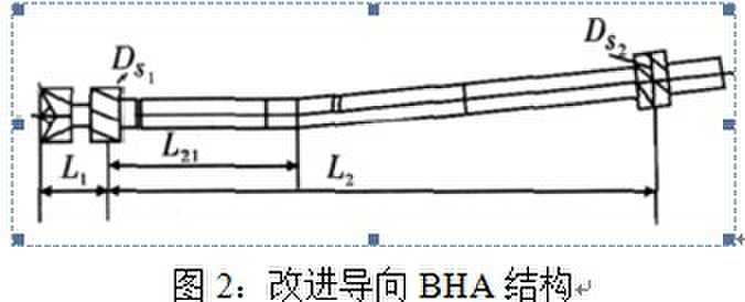

下图2为改进导向BHA结构:
采用高效导向螺杆钻具可以将近钻头稳定器和钻头端面的距离大大缩短,相应的BHA的导向特征也会发生改变。BHA的结构如下:215.9mm钻头、172mm高效导向螺杆钻具、165mm钻铤、欠尺寸稳定器等,上图2中:
L1:钻头端部与近钻头稳定器支点的距离,为0.5m;
L21:近钻头稳定器支点与弯点距离,为1.8m;
DS1:近钻头稳定器的外径,为214mm;
DS2:上稳定器外径,为214mm;
L2:上稳定器支点与近钻头稳定器支点距离,为16m;
钻压为120KN,钻井液密度为1.02 g/cm3。
(二)参数影响规律
在结构参数不同、井眼轨迹条件不同的情况下,利用导向力计算软件SABHA计算出对应的导向力特征。由计算结果可知,井斜角越大,滑动导向力与复合钻井的导向力也会越大。由于与常规导向BHA相比,这两种工况状态下导向力有大幅提升,所以可以称改进后的导向螺杆钻具为高效导向螺杆钻具。
各参数对导向力的影响规律可以总结如下:滑动导向钻进时,导向为增斜力,并且上图2中的L2越大,滑动导向就会随着斜角的增加而增加;L2为18m时,上稳定器支点与近钻头稳定器支点的距离最优,导向力最大。复合钻进过程中,井斜角低于10°时,合导向力为降斜力;如果L2超出14m,井斜角大于10°,则导向力回归增斜力,并且井斜角越大,导向力也越大;井斜角超出50°后,增斜力的变化逐渐平缓。此外,在井眼轨迹控制过程中,造斜钻进与稳斜钻进需要使用同一套钻具组合才可以有效提高钻井的效率,所以选择钻具组合结构参数,要同时考虑滑动导向效果与复合钻井导向效果。
