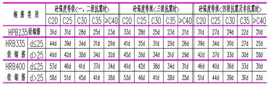

4.除图上注明者外,钢筋的最小锚固长度La采用如下表∶

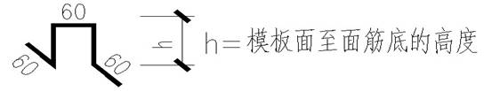

3.对于配有双层钢筋网的板,均应设置10@1000X1000支撑筋。

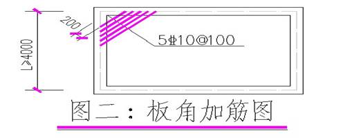

4.短边跨度L≥4m的板,四角板底放置45°斜向筋(详下图二),且要求板跨中起拱 L/400

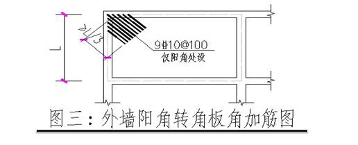

7.外墙阳角转角处楼板板面附加筋按下图三设置。

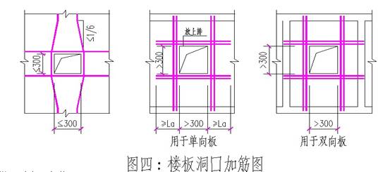

8.楼板开洞除图中注明者外,当洞宽或直径小于300时,可不设洞边加强钢筋,板中钢筋绕过洞边不需切断。当洞口尺寸大于300mm时,应设洞边附加筋,按平面图示出的要求施工。当平面图未作交待时,一般按下图四要求,附加筋要求如下:洞口每侧各两根,其截面积不得小于被洞口截断之钢筋面积,且不小于212。

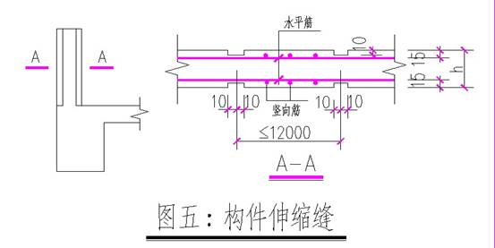

7.对于外露的现浇钢筋混凝土女儿墙、挂板、栏板、檐口等构件,当其水平直线12m时,应按下图五设置伸缩缝。伸缩缝间距≤12m。

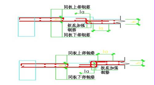

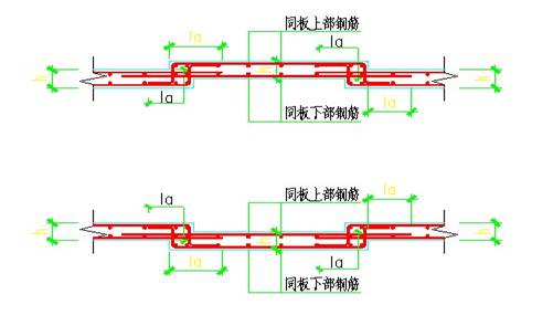

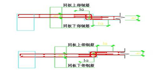

12.楼板有高差处大样详见下图六(如平面图中无上部钢筋则不另加)。

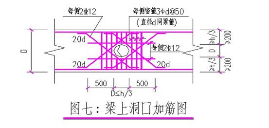

2.由于设备要求需要在梁上开洞或留设预埋件,应严格按照设计图纸的要求施工。当设计图未作交待时,一般按下图七要求附加筋,浇灌砼前应仔细复核预留洞及预埋件是否符合要求

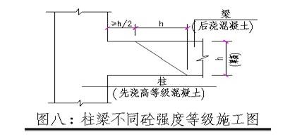

6.当框架柱、剪力墙与梁、板的砼强度等级不同时,其接头处必须按相邻构件中砼强度等级最高的施工(具体做法详见于下面图八)。

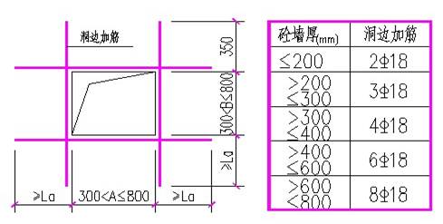

2.钢筋砼墙上留洞除图中注明者外,当洞宽或直径小于300时,可不设洞边加强钢筋,钢筋绕过洞边不需切断;当洞宽或直径大于300小于800时,一般按下图九要求附加筋,且要求洞口加筋其截面积不得小于被洞口截断之钢筋面积。
