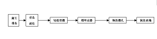

  施工工序为:
  ①平整场地,确定截渗墙轴线,并标定在堤顶或堤脚。
  ②埋设护筒,预挖槽段.
   ③把CQZ30地下连续墙成槽机的钻头对准轴线,同时制浆站按批准的泥浆配比制浆。
  ④启动主机将钻具慢慢切入地层中,同时向槽内注入泥浆,并开动泥浆泵电机,开始用正循环作业,排出的钻屑与泥浆进入泥浆池,沉淀后重新使用。
  ⑤当钻具没入槽内后,关闭泥浆泵,改用砂石泵进行反循环作业。如此往复形成循环。
  ⑥用高压清水泵清洗槽孔,安设浇注导管。
