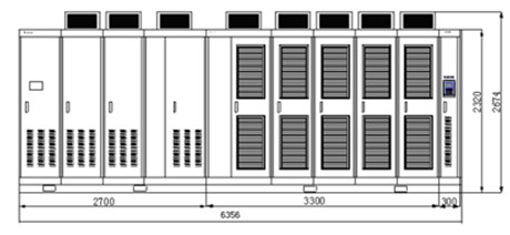

  缩小体积、提高单位功率是高压变频技术发展努力的方向之一。尤其是大功率和超大功率高压变频,在项目改造、推广应用中对体积有着更为明显的要求。体积过大带来的运输、安装、土建等方面的问题往往成为阻碍技术应用的考虑因素。目前,随着移相干式隔离变压器制造工艺和绝缘等级的提高,移相干式隔离变压器已经可以采用一体化设计结构;无需考虑再因制造工艺、热量散失等方面技术因素,制造两台变压器带来的体积问题。功率单元的结构设计和散热问题已经解决,功率柜结构及承重方面也取得进展,设备的功率密度得到有效提高。由北京利德华福电气技术有限公司生产的Harsvert-A06/300高压变频器的整机外形尺寸仅有6300×1300×2674,总重量约7400kg,较同类产品尺寸减少近1/2。系统的整机结构和现场分布也大为简化,消除了因功率等级提高带来的施工等问题。

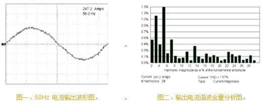

  自2004年12月顺利投运以来,设备运行状况良好,取得了明显的投资收益。国产2500kW高压变频器的技术水平和设计制造能力完全能够满足现场实际应用需求。对变频器的输出电流波形测试和谐波分析表明:该设备的应用完全达到预期设计目标,大功率高压变频器设计当中的器件并联均流问题已经彻底解决。变频器的自身冷却系统在配备空-水冷装置后环境温度控制效果极佳。
