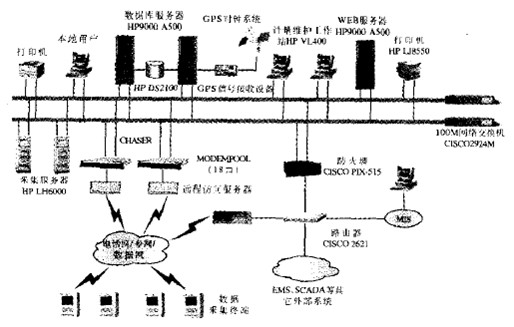

2)上网电厂采用了拨号MODEM的通信方式。由于区内各电厂大都采用电力载波实现与地区的调度通信,载波设备的二线和四线通道已分别被调度电话和调度自动化所占用,不能为电能量系统提供通信通道。通过向电信公司租用电话线路,采用拨号MODEM方式,经济快捷地解决了这个问题。江西某局电能量计量遥测系统配置图如图1所示。
