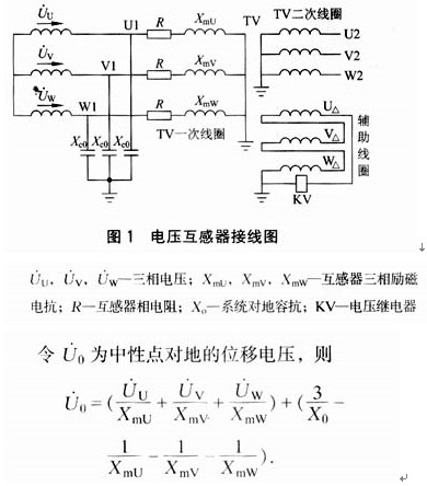

  中性点不接地系统中TV接入系统的接线图如图1所示

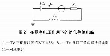

当出现激发条件时,TV中暂态励磁电流急剧所不同,网络中性点出现零序电压 ,三相TV中产生零序电流,经电源形成回路,简化等值电路如图2所示。
当Ln与3 C0在某频率下参数值匹配时, 得以流通,从而在3 C0上建立 与各相电源电压叠加,产生过电压,维持TV饱和,从而形成持续一段时间的铁磁谐振。

2.1 TV开口三角两端接电阻器R△
  R△相当于接到电源变压器的中性点上,故其电阻R△越小,越能抑制谐振的发生。若R△=0,即将开口三角两端短接,相当于电网中性点直接接地,谐振就不会发生。消除分频谐振时R△要最小。使用该措施时应注意:
