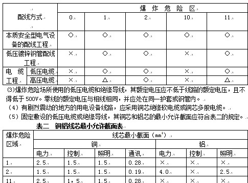

(2)爆炸危险场所的配线方式应按照表一的规定。
配线方式
爆 炸 危 险 区
0 1 2 10 11
本质安全型电气设备的配线工程 ○ ○ ○ ○ ○
低压镀锌钢管配线工程 × ○ ○ × ○
电缆工程 低压电缆 × ○ ○ × ○
高压电缆 × △ ○ × △
表一 爆炸危险场所的配线方式
注:○表示使用;△表示尽量避免;×表示不适用;
