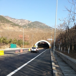

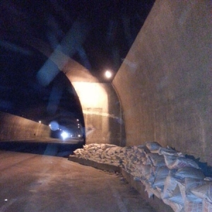

即墨往青岛方向隧道通道仍在封闭施工

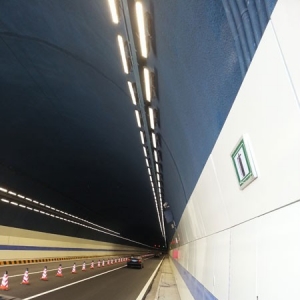

施工完成的东侧隧道进行交通调流
施工完成的东侧隧道进行交通调流
穿山而过的青岛市滨海公路仰口隧道,是青岛滨海公路北段的重要组成部分,连接着青岛市区和北部县城即墨市。这条隧道于2006年12月正式通车,到现在运行刚满7年的时间。但是从今年7月份开始,当地市民发现,隧道开始封闭施工了。

  在今年4月份发布的该项目招标公告上,记者看到,工程包括4个标段,分别是监控机电工程,负责监控、通讯、通风、照明系统的设备采购与安装以及原有系统的拆除;土建消防工程;强电外线工程和隧道装饰工程。

  记者了解到,这条使用了7年的隧道,里边的机电设施竟然一直就没有通过相关部门的验收。而一条没有通过验收的隧道,为何能使用近7年?有没有安全隐患。青岛市公路局答复称,现有的监控、照明、消防、供配电设备和技术参数已不能满足目前规范的要求。隧道没有专用供电线路,一直使用临时施工用电。
