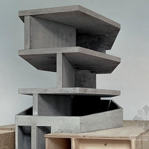

特殊的剪力墙结构:Kerez 的「一墙宅」(Einwandhaus)。这个房子每层只有一面墙,但通过折线的错动形成了整体结构。如果我们只在每层放一面直墙,还能保证房子不倒么?
注意的是除了立起来不倒,同时在侧向施加一个推力,看看房子有多稳。这其实是在模拟房子对水平方向风以及地震的抗侧力能力。
