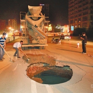

摘要: 摘要: 昨日,厦门思明南路鸿山公园附近多了一个大坑。这个大坑极其“低调”,直到它被围起来后,附近的店主才意识到它的存在。据了解,这是由于 电线 井出现破洞,导致雨水渗漏,挖走“泥土”。目前,抢修人员已第 ...
摘要:昨日,厦门思明南路鸿山公园附近多了一个大坑。这个大坑极其“低调”,直到它被围起来后,附近的店主才意识到它的存在。据了解,这是由于电线井出现破洞,导致雨水渗漏,挖走“泥土”。目前,抢修人员已第一时间进行检查和填补。
路面底下空荡荡
  昨日下午,记者赶到了现场,只见这个大坑已被简单地围住,长约三米,宽约两米,路面明显向下凹陷,并且表面已经有多条裂痕,仿佛一踩就塌。由于这个坑几乎占据整条马路的一半,使得来往车辆被迫行驶于同一车道上,不过并没有发生拥堵。有几辆车车速过快,临到坑旁才紧急打方向盘,险象环生。
  下午三点多,抢修人员赶到了现场。把路面被敲开以后才发现,薄薄的路面下只有些碎掉的混凝土块,根本无法支撑上面的重压。为了确定“肇事者”,抢修人员把路面砸开了三米左右,只见底下几乎都是碎石,拿开石块以后就空荡荡的。思明市政的负责人告诉记者,这种情况很有可能是地下水渗漏,或者是自来水管道破裂,因为漏的水带走了泥沙,导致出现了路面底下被“挖空”的情况。经过两个多小时后,抢修人员终于找到了真正的原因,原是电线井处出现了一个破洞,使得雨水渗透进去,造成了路面凹陷。
  对于这种“天坑”频现的情况,思明市政的负责人陈先生告诉记者,大部分“天坑”都是因为地下水渗漏,如果下雨比较频繁,且雨量较大,也就很容易造成这种路面凹陷的情况。陈先生说,昨天思明南路这样程度的坑其实并不算特别严重,只要检查出原因,做好修补然后灌上混凝土,当天晚上就可以完工。
