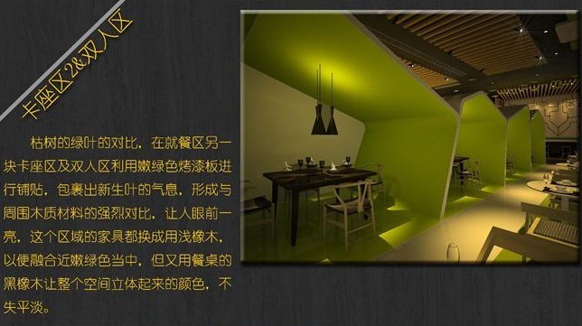

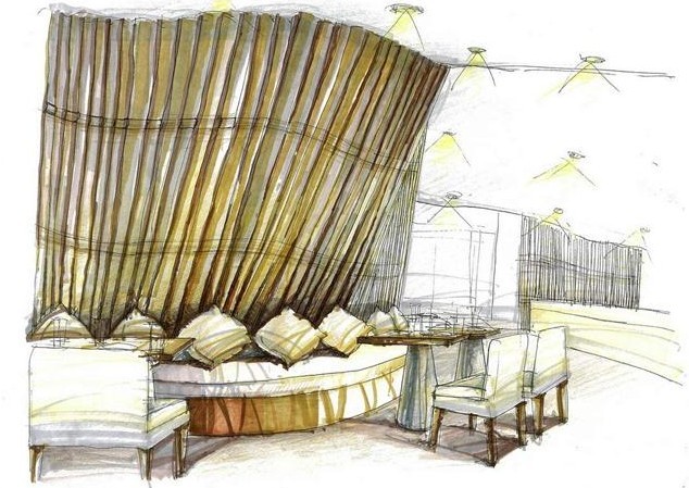

返璞归真
推荐指数:★★★★☆
胜木知宽:素材的统一使得空间具有良好的统一性,空间动线与素材选择均良好;若能从运营角度增加对平面布置及座位设置进行考虑更佳,从设计方面照明设计尚有欠缺,过于注重设计而忽视了功能性。
王宏业:设计理念大胆,生态自然,风格清新统一、简洁明快;散座区布局略显琐碎。
潘一举:想法不错,手绘比较有感觉,手法比较熟练;但施工图CAD较弱。
王锟:平面处理很有趣味性,区域划分值得借鉴、空间整体感不错。整体定位和返璞归真这个定位有一定的差距。
阮奕东:有思想、与理念贯通的平面;很好的概念性立面和平面的设计关系。但实际设计呈现与理念关系较弱;平、顶、立面实际关系较弱。

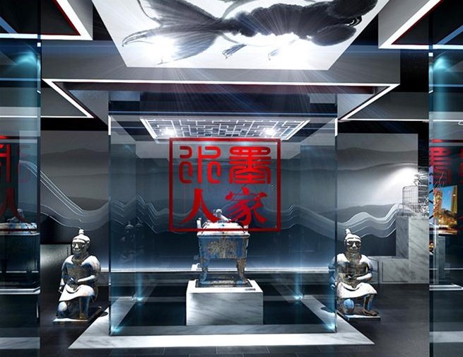

《墨·韵人家》新中式主题餐厅
推荐指数:★★★★
胜木知宽:空间动线良好,空间布置需要下工夫,另外细部设计需要进一步讨论,在运营接客上存在难点。
王宏业:设计想法丰富、视觉冲击力强、有激情和天赋;设计元素需要提炼,功能布局可以更为大胆和舒服自然。
潘一举:注重文化,流线节奏不错;但缺乏商业氛围,新中式概念不足。
王锟:部分装饰处理手法值得借鉴,水墨意境到位,和主题比较贴切。整体色调偏冷不太适合就餐气氛,装饰手法和语言过多,建议做减法,使空间更整体、更统一。
阮奕东:有趣的运用冷和暖色调诠释中式元素;大胆运用水墨画在大面积顶和立面上。平面入口处分流动线没有太多意义;材料运用没呼应概念上提的科技和现代。

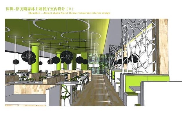

津美涮森林主题餐厅
推荐指数:★★★☆
胜木知宽:空间动线良好,但效果不佳,材料、照明照度效果不是很明确。
王宏业:设计理念和创意比较新颖,色彩格调统一;还需要考虑实体功能和实现过程中遇到的问题,考虑施工等。
王锟:设计概念不错,大胆的运用绿色,定位和60万造价比较符合快节奏的餐饮类型。平面功能有待加强。
阮奕东:有很好的概念定位、有独特的元素分割;有多处原创考虑元素(家具、Logo等)。SketchUp模型无法达到灯光效果,导致概念灯光(吊灯)没法呈现。

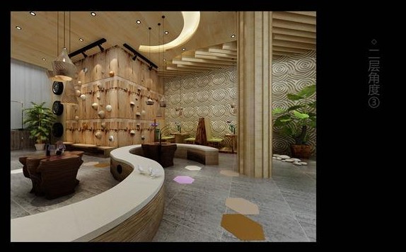

回归原野--咖啡厅
推荐指数:★★★☆
胜木知宽:素材的统一使得空间具有良好的统一性,空间动线良好,座位数量、空间布置需要下工夫,另外细部设计需要进一步讨论。
王宏业:设计表达完整、合作意识比较好,设计元素需要提炼。
潘一举:内容丰富,空间视觉舒适;但施工图的经验较少。
王锟:空间的穿插、分割处理把握不错,很有节奏.。应加强功能性、装饰手法,和咖啡厅的气氛有较大出入。
阮奕东:有不错的主题和材料颜色分析。但木制造型没有整体性,与其它材质搭配整体空间凌乱,缺乏层次感。

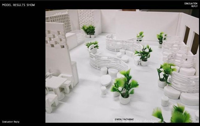

咖啡厅室内设计KEN_YAOMING
推荐指数:★★★
王宏业:设计过程完整,表现丰富,计理念新颖,表达清楚,手稿推敲丰富;功能流线还可以更合理。
潘一举:原创性较强,想法不错;还需深化。
王锟:整体思路不错,是一个很有想法的设计。装饰手法和语言也很不错,相对比较符合咖啡厅的定位。整体色调建议考虑更多种可能,咖啡厅的文化气息怎么体现也是一个值商榷的重点。
阮奕东:有很好的背景分析和不错的概念灵感说明;实际色彩和设计组合呈现没有达到概念上提到的Loft空间感;整体空间缺乏呼应性、概念性树藤隔断与实际空间连接脱离。
