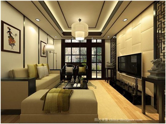

二沙岛金亚花园
推荐指数:★★★★☆
郑树芬:紧扣主题,手绘的水平也很不错。
刘非:手绘很好,有设计想法,有细节,有软装配饰的设计意识。
孙洪涛:室内空间感把握较合理,用色大胆;还可以多强化空间的舒适性,多考虑的细节处理。

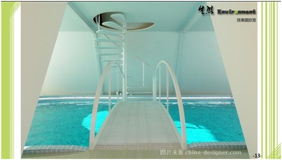

生态环境_A
推荐指数:★★★★
郑树芬:设计有创意,人体工程学需多考虑。
馬治群:符合旅游度假的条件,整体与大自然比较结合,敢于创新,有想法;对家具的运用不够完整,收纳空间相对不足,使用空间不够完善。
孙洪涛:空间设计想法大胆,对自然光有所引用,空间设计过于理想化功能实用性欠考虑。

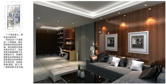

《清水争》联排别墅
推荐指数:★★★☆
刘非:空间布局有点意思,功能及想法也相对完善,有软装饰设计的意识,设计意识很好。
孙洪涛:前期的空间分析很明确,材料运用选择比较大胆,在色彩运用及软配方面可以更大胆创新。
郑树芬:电脑运用的技术不错。
