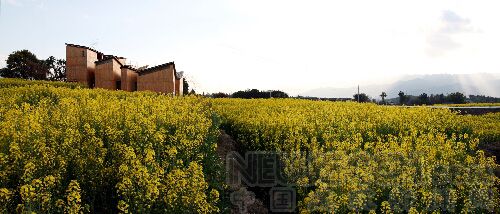

  案例三:云南高黎贡手工造纸博物馆
  高黎贡手工造纸博物馆位于云南腾冲县界头乡新庄村,云雾缭绕的高黎贡山绵延于场地的北、东两个方向,成为其独有的背景画。而手工造纸博物馆的建立,为当地传统的造纸文化开启了一扇展示的窗口。在如此弥漫着地域特征和传统文化的地区,怎样才能在建筑中体现当地手工造纸的乡土文化?设计者华黎认为,建筑对传统造纸文化的表达,就如同对手工造纸的保护一般,要扎根于当地土壤。因此,他对手工造纸博物馆文化价值的定义并未框限于维持现状,而是通过当代文化的重构,促发其新的生命力。
  博物馆是由几个大小不同的体量高低错落组成的建筑聚落,整体呈U型,如同一个浓缩的村庄。其室内外空间、人工与自然景色之间也形成了不断交叉转换的观展体验。建筑的每个体量都不规则且略有角度变化,整体上形成一种微妙自然的转折,这源于场地自身的不规则以及村落自然生长的形式特征。由于每一户人家都能向来访者展示造纸工艺,从整体来看,博物馆与整个村落构成了一个更大规模的造纸文化展示区域,而博物馆仅是该地区村庄体验的一个缩影。
