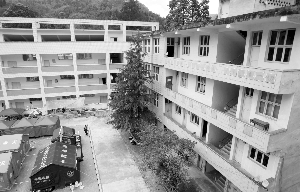

  双石中学的“校坚强”
  隆兴学校和芦山县人民医院大楼
  地震过后,受灾严重的双石镇,大部分建筑都已经毁损,但双石中学的教学楼,不但没有一条裂缝,甚至连一块瓷砖都没掉下来,被当地村民称之为“校坚强”。
  记者走进双石中学的时候,就感觉出了不一样。在教学楼的屋檐下,竟然有许多当地的村民把这里当成了家。旁边的民居都已经被震得七倒八歪,但双石中学里面的教学楼,却一点震后的痕迹都没有。
  在双石中学内,有一栋平房,甚至经历了两次大震。这栋平房上,贴着一张“可使用”的绿色标签,这是2008年汶川地震后,相关部门过来鉴定房屋质量时贴的。现在,经历了芦山地震,这栋房子,和其它教学楼一样,仍然岿然不动。 双石中学校长刘学告诉记者,汶川地震后,学校内的建筑,除了这栋平房之外,都出现了一些问题。因此,从2009年开始,学校盖起了新楼。“我们对这栋没有问题的老房子,也让建筑专家做了分析。”刘学说,建筑专家发现,这栋老房子的地基是筏板型基础,在地基上种下钢筋后,整体进行浇筑。山区里的地基载力不均匀,这种建筑方式比较牢固。

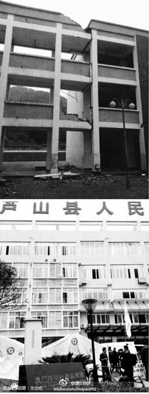

  最近两天,两张对比鲜明的照片热传于网络,一张是外观完好的芦山县人民医院,另一张则是墙体坍塌严重的芦山县隆兴中心校。在结构工程师们看来,两者区别并非源自建筑质量,而是因为采取了不同的结构设计。
  “隆兴学校是抗震结构,这样破坏,符合预期。人民医院是隔震结构,不应该有毁坏。” 正在芦山的北京市建筑设计研究院副总工程师苗启松说。
  隔震技术的原理,就是在建筑物中加入隔震层,阻止地震作用向上传递。北京清华城市规划设计研究院的结构工程师徐珂认为,传统的抗震设计主要依靠建筑物本身的能力去抵抗地震,像打拳击一样,如果地震的作用超过了它的“抗打击能力”,楼就会倒下;而隔震设计则有点像打太极,通过建筑结构中的“弹簧”把地震的作用化解掉一部分,“这样建筑物本身承受的打击力量就小一些,安全储备就会多一些。”
  “影响隔震技术普及的一个重要因素是造价。”徐珂说,“加入隔震技术的建筑,结构造价一般会多出10%至50%。”
